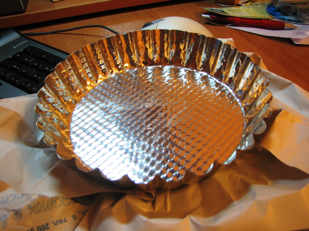

dolphinik Posted January 27, 2009 Posted January 27, 2009 Ходил на днях в магазине по пром. товарам и на глаза попались формы для кексов. Одна прямоугольная (около 11 на 14 см) с ребристыми краями, расходящимися под углом ~60-70 градусов и круглая с радиусом основания ~11 см. Как считаете, годится ли как рефлектор для биквадрата? Как могут появлиять ребристые края(вспомните форму кекса) на ДН? Форма из нержавейки. Вставить ник Quote

dolphinik Posted February 2, 2009 Author Posted February 2, 2009 Завтра будут размеры с фото. Вставить ник Quote

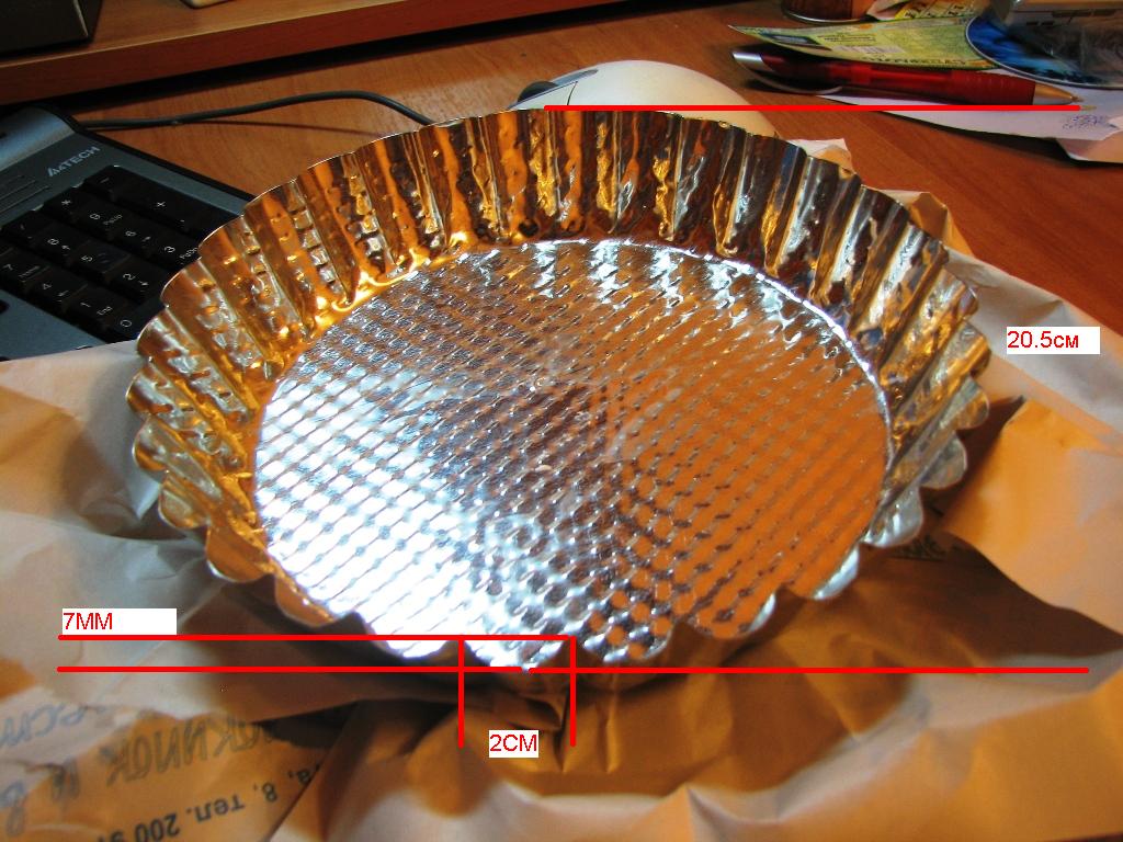

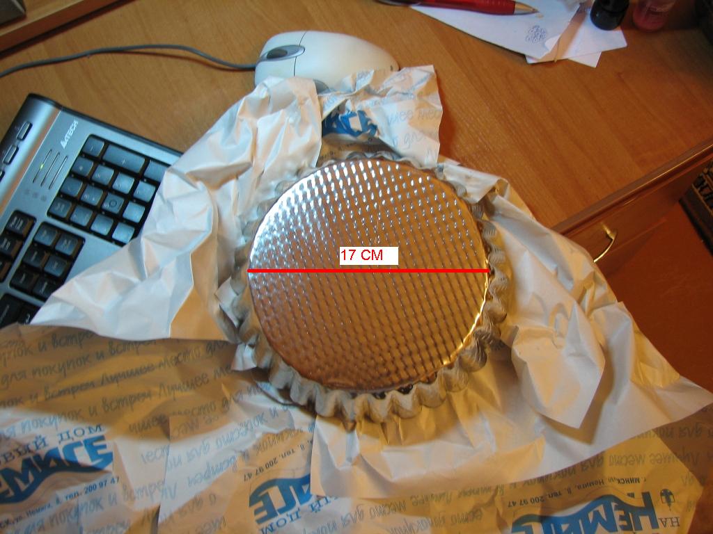

dolphinik Posted February 5, 2009 Author Posted February 5, 2009 Форма с размерами. Кто посчитает? :) Вставить ник Quote
wireless_man Posted February 6, 2009 Posted February 6, 2009 пока не считал нет времени - но работать будет 99.9% 8-9dbi будет Вставить ник Quote
dolphinik Posted February 6, 2009 Author Posted February 6, 2009 Маловато, блин. Была ещё другая форма. Около 10 см в диаметре основание и с примерно в 2 раза более высокими краями. Сами края под большим углом. Когда будете моделировать-посмотрите ещё такой вариант :) У кого есть какие предложения по выжиманию из этой банки всех соков? :) Вставить ник Quote
