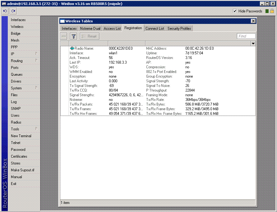

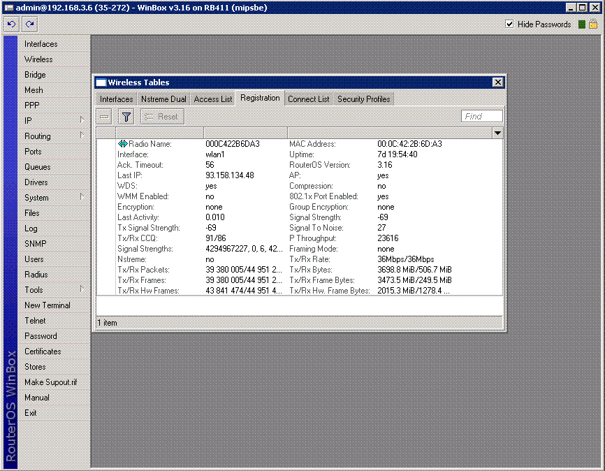

sova_sergey Posted January 23, 2009 Posted January 23, 2009 Добрый день имею мост (провайдер -2,4км-сеть) на растоянии 2,4 км на микротиках с одной стороны W1 - Антенна MMDS-27(http://www.belsoft.ru/index.php?cont=prices&page=a&dob=2&id=6341) +6 метровый кабель толстый на крыше дома 17эт. Другой микротик стоит на 5 эт доме W2 - Антенна MMDS-27+6 метровый кабель толстый. Настройки в приложеных картинках. Вопрос в том что если я начинаю прокачивать трафик максимум скорость идет 1,7 мегабайта! Причем это в на прием на передачю скорость сразу опускается до мегабита. Частота 2312 мегагерц. МЕШ не включал Стоят микротики в режиме моста wds у меня dynamic Что еще мне надо сделать чтобы получить стабильно 36 мегабит хотябы в обе стороны. Вставить ник Quote
mystic Posted January 23, 2009 Posted January 23, 2009 Смотрю софт лицензионный. Качество сигнала с обоих сторон нормальное. Шума - "почти нет". RouterBOARD 411 - юзал. Вещь хорошая. Работало на карточках miniPCI Card MikroTik R52H 802.11a+b+g 350 mW Wireless AR5414. Тесты показывали на расстоянии в 8км. 23,5Мбит/с на 27,5Мбит/с. Но при этом загрузки процессора держалась на 100%. Иногда казалось, что скорость сильно зависела от загрузки. Вставить ник Quote
yrida Posted January 23, 2009 Posted January 23, 2009 (edited) 1 wds статик берете копируете вдс делаете номер два врубаете статик и все 2 то что ви показали ето не настройки) ето результат настройки 3 обновить оба борда до последней версии и бут лоадер тоже 4 на такой скорости они у вас вяжутса вот больше 1.7 и не алле, короче с настройкой шото нето ну а потом конфиги посмотреть надо по частотам походите да и -70 на такое растояние как то непонятно ЗЫ компрешен врубите на линке то хотя би Edited January 23, 2009 by yrida Вставить ник Quote

Alex_E Posted January 25, 2009 Posted January 25, 2009 Что еще мне надо сделать чтобы получить стабильно 36 мегабит хотябы в обе стороны. просите вы точно правильно написали вы хотите по 36 мбит/с в каждую сторону, это синхронно? Вставить ник Quote

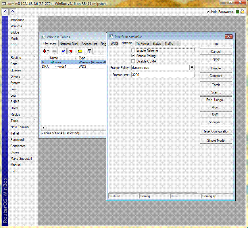

sova_sergey Posted January 25, 2009 Author Posted January 25, 2009 (edited) ДА ! Хочю устойчивую скорость в обе стороны. Добился увеличения скорости после того как зашифровал канал. На 2 мегабита. Так же спенил радиоканал тоже помогло. Далее Nstream как только включаю сразу мост рвется.... из этого вопрос там ли я стовлю галочку на скриншоте а то уже сомнения заели. Кстати по загрузке процессора у меня она не превышает 8% при условии даже если я просто начинаю прокачивать чтото по каналу ПК1-МОСТ-ПК2. Почему не могу понять. По компресси включить смог только на RB500R5 а вот где компресия вкл. на 411 не нашел поскажите. Bootloader как обновить :( Edited January 25, 2009 by sova_sergey Вставить ник Quote
mystic Posted January 25, 2009 Posted January 25, 2009 Включи Nstreme. Но я настраивал немного не так. На интерфейсах роутербордов ether и wlan разные адреса. И, наверное, ты настраивал между ними маршрутизацию? Я поднимал тунель EoIP. Скорость поднялясь буквально на глазах. Проверял прогой "bandwidth test". Вставить ник Quote
wireless_man Posted January 25, 2009 Posted January 25, 2009 ДА ! Хочю устойчивую скорость в обе стороны. Добился увеличения скорости после того как зашифровал канал. На 2 мегабита. Так же спенил радиоканал тоже помогло. Далее Nstream как только включаю сразу мост рвется.... из этого вопрос там ли я стовлю галочку на скриншоте а то уже сомнения заели. Кстати по загрузке процессора у меня она не превышает 8% при условии даже если я просто начинаю прокачивать чтото по каналу ПК1-МОСТ-ПК2. Почему не могу понять. По компресси включить смог только на RB500R5 а вот где компресия вкл. на 411 не нашел поскажите. Bootloader как обновить :( 1) На RB411 компрессия не поддержуеться (давно неисправленный баг - особенности атерос проца). 2) При включений nstreme - (начинайте с удаленной стороны), и обязательно укажите scan-list !!! на точке которая station (к примеру 2300-2500, или 2400-2500 или просто вашу частоту 2432, или через запятую несколько частот). 3) Выдайте сюда ваши результаты с обоих сторон : interface wireless print advanced Вставить ник Quote
yrida Posted January 25, 2009 Posted January 25, 2009 1 залить 3.18 обновить, обновить бут лоадер /system routerboard upgrade 2 линк в вдс статик 3 читаем http://wiki.mikrotik.com/wiki/Transparentl...ge_two_Networks http://wiki.mikrotik.com/wiki/Nstreme_dual_Step-by-Step 4 добиться стабильного линка без нстрима 5 нстрим - врубаем полинг врубаем нстрим ставим фрейм лимит если все хорошо 4000 6 качаем тест пакет нстрим ставим тестируем не нравиться возврашаемся на стандартний Вставить ник Quote

wireless_man Posted January 27, 2009 Posted January 27, 2009 во первых : bridge -- Same as 'ap-bridge', but limited to one associated client. Сделайте так: На первой стороне interface bridge add name=test interface wireless set 0 mode=ap-bridge wds-mode=dynamic wds-default-bridge=test band=2.4ghz-onlyg interface wireless nstreme set 0 enable-nstreme=yes если прозрачный мост: interface bridge port add bridge=test interface=ether1 На второй стороне interface bridge add name=test interface wireless set 0 mode=station-wds band=2.4ghz-onlyg scan-list=2300-2400 wds-mode=dynamic wds-default-bridge=test interface wireless nstreme set 0 enable-nstreme=yes если прозрачный мост interface bridge port add bridge=test interface=ether1 З.Ы. Сделаете , отпишите какая пропусная .. если не стабилизируеться ..еще посоветую пару нюансов .. Вставить ник Quote
sova_sergey Posted January 28, 2009 Author Posted January 28, 2009 Сделал как ты посоветовал. Ситуация такая.... На первой и второй стороне напротив интерфейса есть буква А, связи при этом совсем нет. Убрав Nstreme связь востановилась.Может проблемы в антеннах ))) Вставить ник Quote
wireless_man Posted January 28, 2009 Posted January 28, 2009 антены не при чем ...еще раз дай мне interface wireless print advanced , interface bridge print, interface bridge port print, ip route print, ip address print .. Чудес не бывает ..гдето грабли ... Вставить ник Quote
