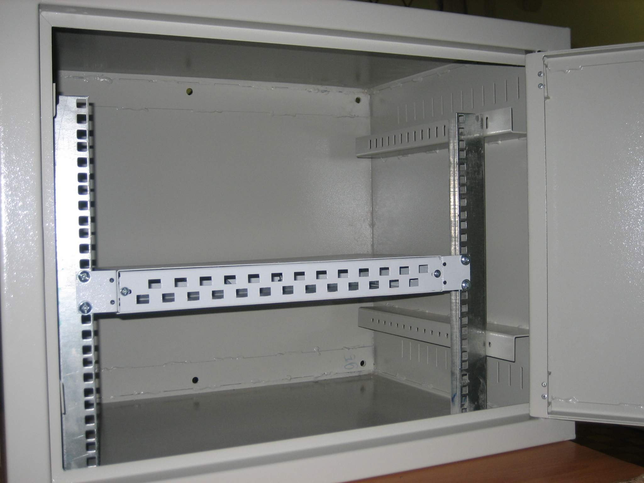

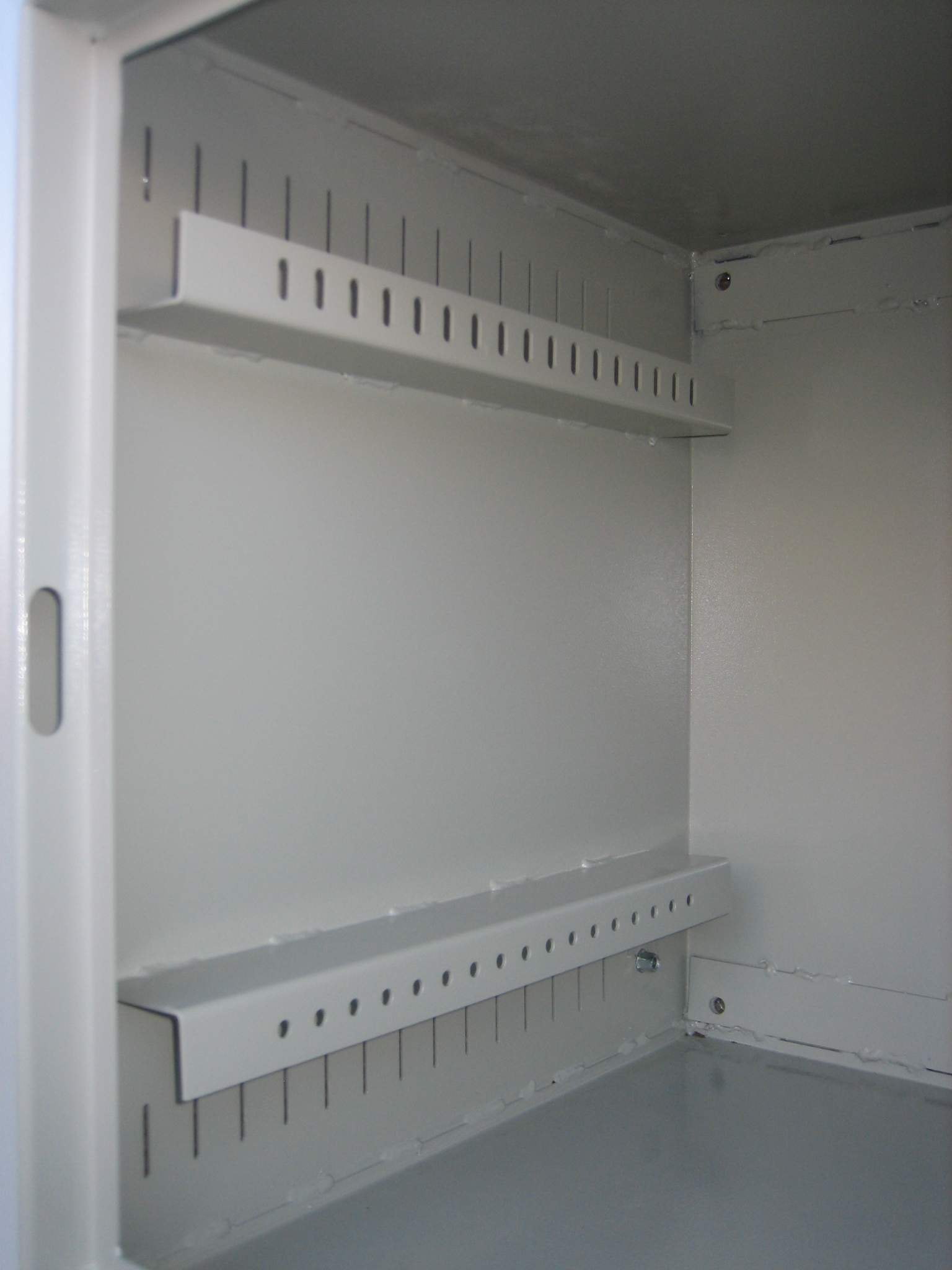

And Posted January 22, 2009 Posted January 22, 2009 (edited) Сделали вот такой вот ящик. Размерами 500х600х500 х 2мм по цене 3500 р. http://www.e1.ru/fun/photo/view_album.php?...&page=0#top Вопросы к провайдерам по конструкции : 1. Общая оценка конструкции и исполнения ? 2. Что правильно и неправильно ? 3. Используются ли сейчас такие ящики ? 4. Сколько должен стоить такой ящик ? 5. Должен ли такой ящик комплектоваться розетками и автоматами ? 6. Кто какие ящики использует ? И что нравиться в них ? Что не нравиться ? И какие предложения и пожелания ? Всем заранее спасибо ;) Edited January 22, 2009 by And Вставить ник Quote

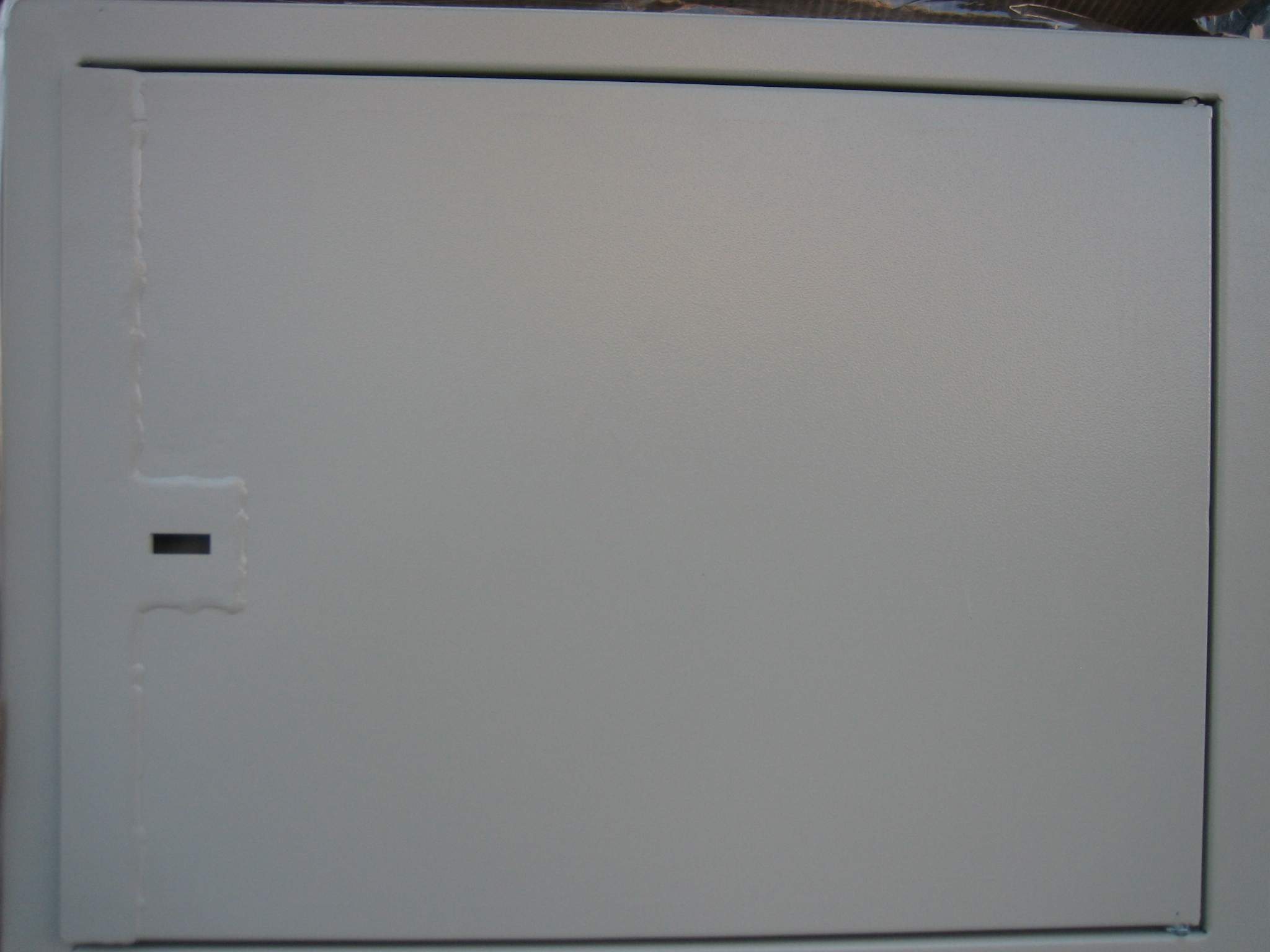

alcool Posted January 23, 2009 Posted January 23, 2009 Вы его сами ломать то пробовали? Фотки выложите и время. А потом е29 поломайте (тоже с фотками и временем) тогда можно будет прикинуть какая вероятность сберечь оборудование, и стоит ли переплачивать. Вставить ник Quote
And Posted January 23, 2009 Author Posted January 23, 2009 (edited) Это тема не для форума. ;-) Надо говорить. Давайте поговорим ]У меня на следующей неделе будет своя модель ящика наконец. \ Она довольно сильно отличается от привычных. По цене - надеюсь на 2-2,5к, хотя не уверен что удастся уложиться. Но это малость вопрос будущего. Производитель - Китай ? \Вы его сами ломать то пробовали? Фотки выложите и время.\ Пока нет , можем поставить принципиально другой замок его но вопрос цены 600 р ?! Готовы ли люди платить за ящик стоящий против фомки, ломика , и других мех средств 15-20 минут 4000 р ? А с врезным замком ящик откроется довольно быстро. А кто ломал Е-29 ? Есть фото ? Edited January 23, 2009 by And Вставить ник Quote
Harmer Posted January 23, 2009 Posted January 23, 2009 Вы его сами ломать то пробовали? Фотки выложите и время.А потом е29 поломайте (тоже с фотками и временем) тогда можно будет прикинуть какая вероятность сберечь оборудование, и стоит ли переплачивать. Баловство это. Пару дней назад в нетпротектовском ПК-3Б ключик в замке застрял. Болгаркой они довольно быстро вскрываются. :-) И ни одна сволочь не пришла поинтересоваться, что это там на чердаке жужжит.Кстати, если кто там ящики берет, проверяйте наличие винтиков в замке. А то обидно получается из-за такой мелочи.. Хорошо еще ящик пустой был. Вставить ник Quote

pirat_os Posted January 27, 2009 Posted January 27, 2009 Сделали вот такой вот ящик. Размерами 500х600х500 х 2мм по цене 3500 р. http://www.e1.ru/fun/photo/view_album.php?...&page=0#top Вопросы к провайдерам по конструкции : 1. Общая оценка конструкции и исполнения ? 2. Что правильно и неправильно ? 3. Используются ли сейчас такие ящики ? 4. Сколько должен стоить такой ящик ? 5. Должен ли такой ящик комплектоваться розетками и автоматами ? 6. Кто какие ящики использует ? И что нравиться в них ? Что не нравиться ? И какие предложения и пожелания ? Всем заранее спасибо ;) а где фото с замком, дверь из уголка отвёрткой открыть можно. Вставить ник Quote
