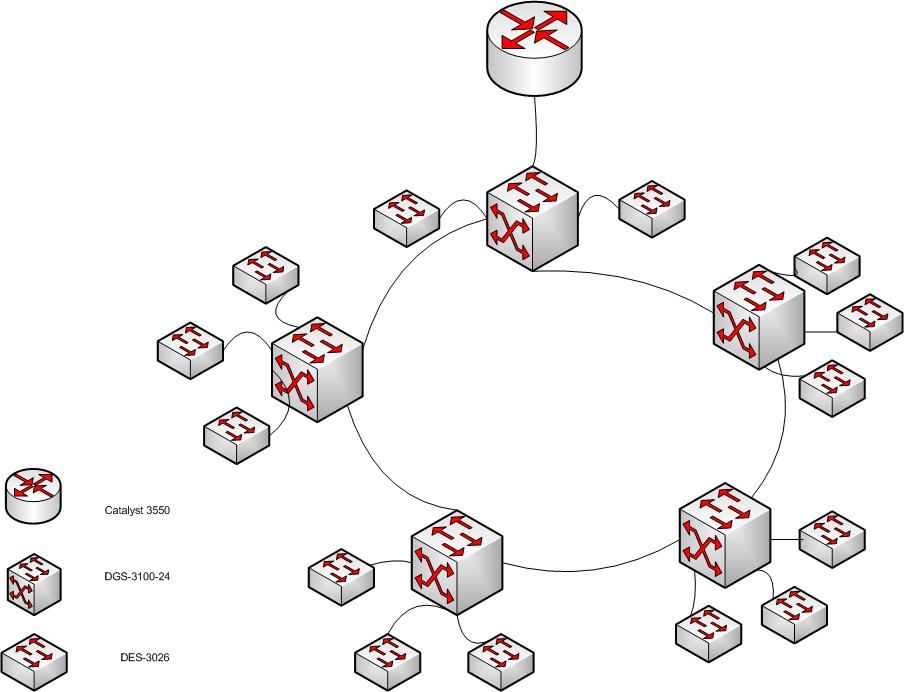

anclbob Posted January 20, 2009 Posted January 20, 2009 (edited) Прочитал несколько тем по igmp snooping так и не пришел к единому решению. Немножко не понимаю для чего нужна маршрутизация мультикаста и тд. Задача следующая: есть стример от нетап, запустили попробовали пустить 4 канала, сеть умерла, скорость упала в 100 раз. пробовали без igmp snooping Сеть построенна так: на узлах DGS-3100-24, на конечных дома DES-3016, DES-3026, DES-3028. Взяли циску 3550-48 с прошивкой EMI. И теперь не можем дать ей ума. Что и как правильно настроить что бы мультикаст отдавался по запросу. На сайте нетап написано что достаточно набрать ip igmp snooping и ip igmp snooping querier. Остается актуальным вопрос нужно ли создавать отдельный vlan для порта в который вставлен стример. Вообще как правильно данную схему реализовать? в длинках igmp snooping есть. Edited January 21, 2009 by anclbob Вставить ник Quote
BuHast Posted January 21, 2009 Posted January 21, 2009 ИМХО: 1. создать на циско отдельный влан под стример, через который мультикаст-траффик просто на выходе в сеть будет тегированным. 2. Настроить IGMP SNOOPING на Cisco. В нете ссылок множество. 3. Настрить на Длинках функцию ISM_VLAN (оно же MVR, Multicast VLAN), +IGMP SNOOPING, + Multicast filtering. Это есть в FAQ на dlink.ru + forum.dlink.ru ещё есть вариант с поднятием мультикаст маршрутизации на Циско, но тут уже всё зависит от схемы и маршрутизации в вашей сети... Вставить ник Quote
anclbob Posted January 21, 2009 Author Posted January 21, 2009 ИМХО:1. создать на циско отдельный влан под стример, через который мультикаст-траффик просто на выходе в сеть будет тегированным. 2. Настроить IGMP SNOOPING на Cisco. В нете ссылок множество. 3. Настрить на Длинках функцию ISM_VLAN (оно же MVR, Multicast VLAN), +IGMP SNOOPING, + Multicast filtering. Это есть в FAQ на dlink.ru + forum.dlink.ru ещё есть вариант с поднятием мультикаст маршрутизации на Циско, но тут уже всё зависит от схемы и маршрутизации в вашей сети... а можно чуть поподробнее... порт в который вставлен стример сделать untag vlan2 например, магистральный порт сделать тегированным и добавить vlan2 также по всей сети на магистральных сделать tag и добавить vlan2 Вставить ник Quote
BuHast Posted January 21, 2009 Posted January 21, 2009 "порт в который вставлен стример сделать untag vlan2 например, магистральный порт сделать тегированным и добавить vlan2" - всё верно. Далее в моём понимании должно быть примерно так: Стример ---untag---> CISCO ---tag---> DLINK ---ISM VLAN---> клиент. ISM VLAN от Длинк - это аналог CIsco MVR и очень полезная вещь. Настраивайте его на Длинк. там принцип простой : магистральные порты указываете как source, клиентские как member, tag ISM VLAN`a = tag vlan2 на Cisco. Вставить ник Quote
