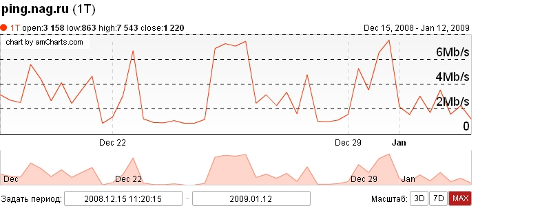

Navu Posted January 12, 2009 Posted January 12, 2009 Есть штатная возможность дергать картинку с графиком из аналитики. Вот, например: Вставить ник Quote
