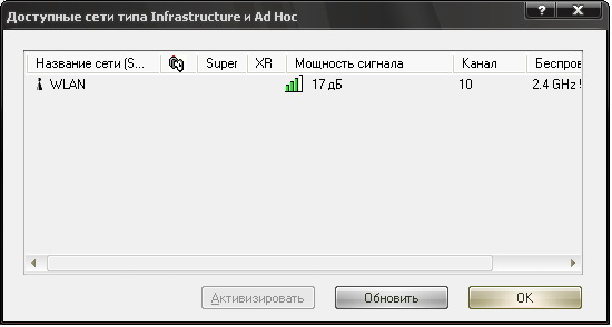

kamehck Posted January 4, 2009 Posted January 4, 2009 Подскажите в чем пробелема нехочет цепляться ноут к 2100АР ВВ а г700 ап вобще не видит ее. Pure G и SuperG выключены Вставить ник Quote
верховцев Posted January 4, 2009 Posted January 4, 2009 Какие настройки на точках? Вставить ник Quote
kamehck Posted January 4, 2009 Posted January 4, 2009 в смысле какие? г700 вобще не 2100АР а ноут видит но когда нажимаешь подключиться ><уй подключаей Вставить ник Quote
верховцев Posted January 5, 2009 Posted January 5, 2009 (edited) Представьте, что Вам незнакомый человек задаёт вопрос: У меня есть 2 средства передвижения одно зелёное, другое красное, а до работы я доехать немогу, в чём проблема.Вот и Вы задали вопрос с кучей неизвестных и при всём желании Вам помочь, это сделать НЕВОЗМОЖНО.Опишите нормально, что к чему подключаете и с какими настройками! Edited January 5, 2009 by верховцев Вставить ник Quote

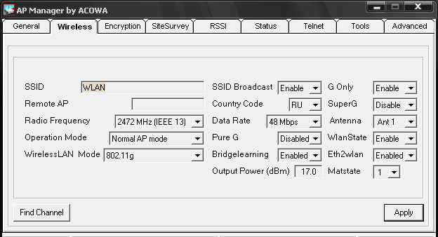

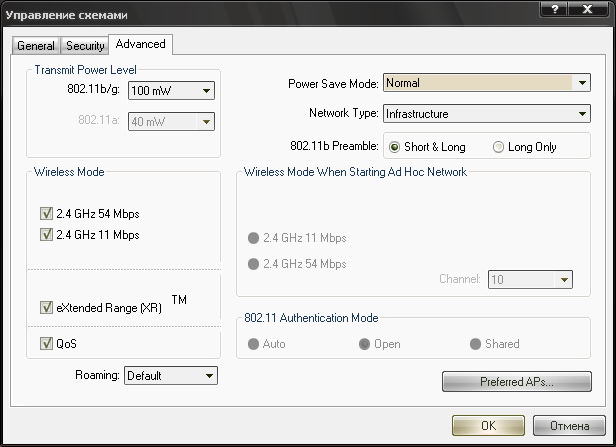

kamehck Posted January 6, 2009 Posted January 6, 2009 (edited) вот настройки первый рисунок это настройки 2100АР а второй и третий ноута. Расстояния между ними 2 метра (ноут видит 2100АР а цепляться не хочет) Edited January 6, 2009 by kamehck Вставить ник Quote
