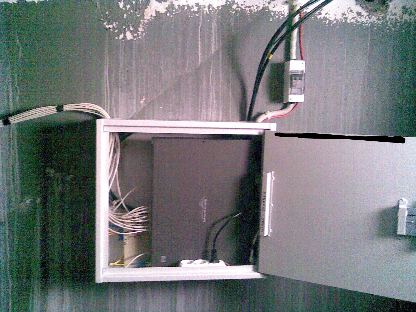

Ребят есть вопрос где ставить автомат внутри ящика или снаружи.
Вот на фотку наткнулся и решил задуматься.
Мне интересно какие критерии подрумяниваются при установки внутри/снаружи ящика.
Вадя, есть основной критерий: ты хочешь, случись что, отвечать за неработающую аппаратуру или же за пожар в здании? Электрики автоматы всегда ставят в зоне доступности "аварийки". То-есть пожарник, ворвавшись в помещение, сначала всё обесточивает., потом рубит кабели, а потом тушит. Если что случится, не дай бог, лучше пусть тебе вырубят аппаратуру, согласись, чем твой горящий ящик сожжёт многоэтажку ;-(
С другой стороны есть проблема всяких "шутников", но для этого ящик и автомат рядом надо ставить в помещении, где простые посторонние просто так не появляются.
А вот в случае ящика в подъезде - приходится взвешивать все "за" и "против"
Кстати в тему: хорошим тоном считается иметь на ящике табличку "аварийки" хозяев ящика, куда можно круглосуточно позвонить с вопросами или сообщением "тут ваш ящик, мы его вырубаем, подъезжайте". Даже если это личный мобильник директора меленькой сеточки. Один такой звонок может заранее спасти от кучи возможных проблем.
И в подъездных ящиках, в шкафах и выгородках на техэтажах автоматы ставим только внутри. Автомат должен защищать подводку напряжения от отказа оборудования. А подводку надо делать и делаем максимально надёжным кабелем, тщательно и аккуратно. По вине самой подводки неприятностей не было.
1) автомат защищает линию...
2) автомат должен быть недоступен для посторонних лиц.
3) проводку по чердаку необходимо делать проводом не распространяющее горение и в трубе или гофре, по деревянным и горючим конструкциям в металической трубе, металическом рукаве..
От сюда вывод... автомат в ящике, если аварийным службам необходимо выключить подъезд итд итп они не замарачиваются- отрубают весь дом в щитовой, так как непонятно откуда что питается итд итп...
PS все домыслы строго говоря по анализу 2х пожаров 1) на моем доме горела крыша-битум 2) на другом доме горел 9тый этаж... в обоих случаях вырубали весь дом.. по разговоору с аварийкой нашей так делают всегда...

Э... а может нужно ставить автомат там где вы свою линию подключаете? То есть в начале, а не в конце.

Давайте подумаем - а что делает автомат? Он защищает кабель (в данном случае). Так вот автомат установленный у потребителя (ввод в щиток, ящик..) ограничивает ток в кабельной линии. Выбирается по сечению кабеля (как предел). Автомат установленный у начала каб. линии выбирается на ступень выше (для обеспечения селективности защиты), защищает в основном от КЗ кабеля, а также служит для проведения работ на каб. линии.

Совершено верно, в связи с тем что отказоборудования более реален, а вот обрыв кз в линии которая находится в гофре мнее реален... на то что какой-то дятел решил перерезать кабель на тех этаже это его проблема. раньше мы ставили автомат зщиты в этажном щитке если туда подключались, но в связи с тем что очень много отключений было из-за шутников и дятлов то практически сразу от этого отказались. На 40% домах у нас по ТЗ идет отдельная линия(ВВГнг 3х2,5квадрата) до общей щитовой, где стоит автомат защиты и элсчетчтик... в ящиках ставится 3 автомата 2А-2шт Inet, CATV, и один на 5А для питания перфораторов итд итп оборудования.. рядом с эл счетчиком ставят 25А.
Мы ставим по два автомата - в ВРУ и внутри ящика. Естественно, в ВРУ автомат бОльшего номинала, чем в ящике. Кабель - ВВГ 3х2.5

Если один автомат - то в ящике
Если два - один в ящике, второй - в электрощите
Автомат(ы) 6 ампер, на перф хватает, сварочник редко нужен, можно кинуть времянку или обойти автомат перемычкой
Провод - NYM 3х1,5 или ПВС

Читаем нормдоку - ставим в щитке... Хотите ещё в ящике: ставьте в ящике.
нормдока есть согласованная схема с электросетью.
хоть 50 автоматов в ней нарисуйте по пути.
а по хорошему надо 2, один в вашей зоне ответственности (ящике), второй в зоне ответственности электросети(щитке, щитовой).

Автомат в электрощитке,однозначно!Там на него электрики и пломбу легко поставят,
и не обрежут неизвестный кабель непонятной мощности уходящий на чердак или крышу при ревизии.
И потом!-это стандарт.Это удобно!(На чердак не попал к ящику-ребутнул автоматом-заработало!)
Автомат в ящике или около,или два-три автомата на кабеле -пионерия.
ставим C1 или B1.Начинает отщелкиваться при скачках напряжения-меняем на C2 или B2.C4-на мегаузловые. Электричество дорого.Контролируют жестоко.
А в ящике ИБП, который держит 5-6 часов. Ребутать автоматом - пионерия: если дано задание дойти до ящика, значит надо дойти и посмотреть что там случилось, а не ребутать автоматом.
Если по фотографиям в ящике один свич,а выбор: резать петлю с замком и поднимать шум на лестничной клетке вечером в выходной-или ребутнуть автоматом-мы ребутим.
Даже если по фоткам в сейфе медиаконвертер и куча свичей,на попасть на чердак долго-ребутим.А на узлы с бесперебойниками приходится попадать.Тут уж иногда приходится срезать замки,уговаривать пульт сигнализации,материть дворника и
орать на жильцов,распихивая верхним ключики от нового замка.
Но это проще,чем тупо автомат в сейфе.И всё вышеперечисленное автоматом.
