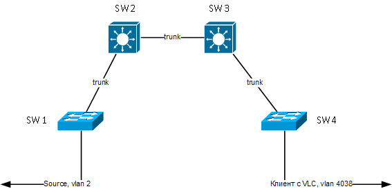

Ситуация следующая: пытаюсь настроить IGMP для трансляции ТВ в сети, сеть полностью управляема, построена на D-Link DES3526, 30xx и разных Каталистах.
Примерная схема:
SW1 - C2960G
SW2 - C3750G (на нем активен ip igmp snooping querier)
SW3 - C3750G
SW4 - DES3526
Вещание идет в vlan 2 (239.1.1.1:1234), тестовый клиент находится в vlan 4038. Когда клиент запрашивает поток, группа появляется:
SW2#sh ip igmp snooping groups | incl 4038
4038      239.1.1.1                igmp        v2          Gi1/0/2
Поток с источника идет:
00:15:27.310523 IP 79.140.16.21.62293 > 239.1.1.1.1234: UDP, length 1328
00:15:27.366572 IP 79.140.16.21.62293 > 239.1.1.1.1234: UDP, length 1328
00:15:27.422645 IP 79.140.16.21.62293 > 239.1.1.1.1234: UDP, length 1328
00:15:27.478695 IP 79.140.16.21.62293 > 239.1.1.1.1234: UDP, length 1328
00:15:27.535773 IP 79.140.16.21.62293 > 239.1.1.1.1234: UDP, length 1328
Тем не менее, у клиента абсолютно ничего не происходит... что может быть не так?
Похоже, проблема с трансляцией мультикаста из одной vlan в другую.

sw2 и sw3 - рутящие? между ними надо настраивать рутинг мультикаста, а не просто igmp snooping

Да, но там тот самый vlan 4038 протаскивается по L2.
Хотя... на SW2 есть SVI-интерфейс vlan2, а на SW3 - vlan4038. vlan2 находится в vrf, vlan4038 - нет.

Подскажите. Вот у меня щас работает в общем vlan1 телевидение в тестовом режиме, в первом посте не совсем понял как работает если телевидение пускать в отдельном влане? Пользователь в влане 4038 запрашивает поток и с влана 2 поток сам идет в влан 4038 ?
