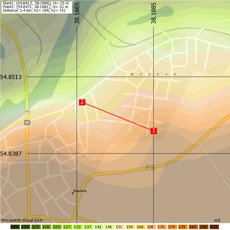

Если верить тому что показует карта-если сильно постараться будет работать!

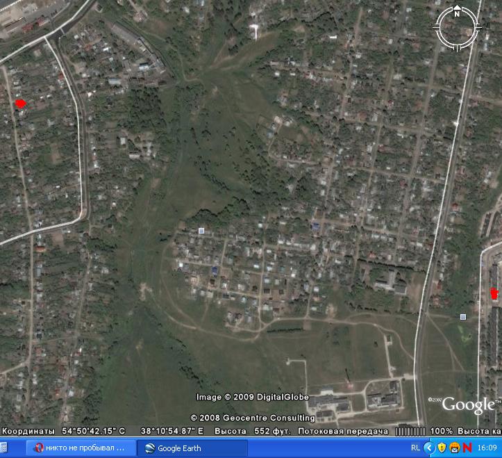

Между домами нет высоких зданий, только деревья, но мой дом находится в очень глубокой низине.
Вот картинка с препятствиями. Красным выделены дома, на которых можно установить антены. Просто, если мне поднимать антену, то ее нужно поднимать меторв на 20, а может и более.
