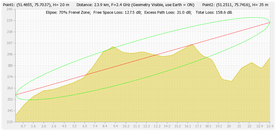

Господа. Давайте-ка пообсуждаем реальность затеи.
40км. Микротик. 2.4Ггц. Карты UBIQUITI XR2 600Mw. Зеркала 0.9 + облучатели от вектора.
Насколько всё реально? Трасса прилагается.
Примерно на "глазок" , линк поймаешь, но запаса по амплитуде не будет. гора первая 20 дБ "сьедает" .. а запас на 6 Мб скорости, всего 34 дБ.
В данном случае бы поставил бы 1.4 м, у нее более подходящее отношение F/d к бестеровскому облучателю, кабель не более метра, в данном случае +5 дБ дало бы выйгрышь с каждой стороны, и как раз бы запас на погоду бы бы. с 5Ггц не вариант: выйгрыша не дает, т.к. у тебя закрытый линк, и зависимлсть ослабевания в даннос случае от частоты идет в 4 степени, .т.е. с увеличением частыты в два раза, затухание возрастет на порядка на 14 дБ. а прирост чувствительности антенн +8 дБ. в итоге получаем -6 дБ.
по общим вопросам по линку - не забуть включить нстрим, иначе линка не будет вообще.(либо фиксать аск)
Если есть возможность - юзай турбо режим, выйгрышь в скорости и надежнсоит будет в два раза. в дав раза выше скорость и в два раза выше чувствительность.
а что за прогой пользуешься (хорошие, и главное верные данные показывает )????
Присоеденюсь к вопросу. Весьма наглядно картинка смотрится.
