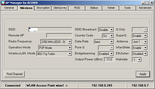

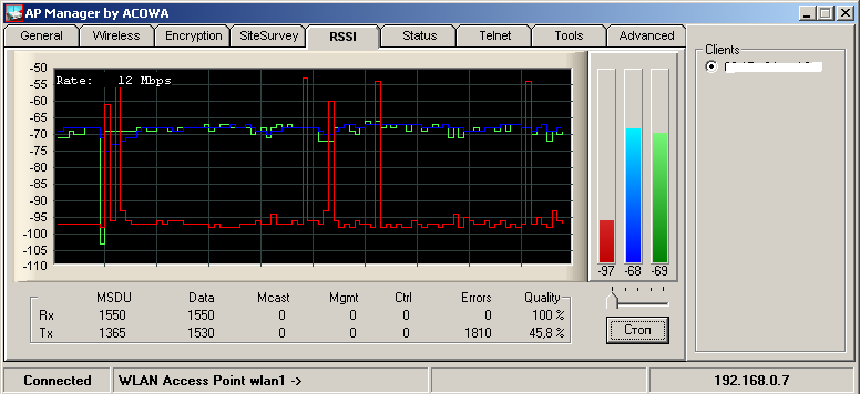

yKpon Posted November 30, 2008 Posted November 30, 2008 Есть линк, расстояние 800м, с обоих сторон тазики по 55см с биквадратом + 2100бб, наблюдаются сильные скачки сигнал/шума после чего начитаются тысячами сыпаться ошибки и скорость падает до 12МБит у кого какие мысли есть по этому поводу? Вставить ник Quote
shandr Posted November 30, 2008 Posted November 30, 2008 Вроде писали люди, что пурег надо включить, а турбо - выключить. 800 метров - не расстояние для тазиков. Или помеха или ищите причину... Вставить ник Quote
yKpon Posted November 30, 2008 Author Posted November 30, 2008 (edited) с пурегом какая скорость реальная будет? в турбо у меня линк сначала без проблем работал пару недель, прокачка окло 4,5Мбайт/сек я понимаю что это не расстояние для тазиков, просто не понятны скачки сигнал шума, это наблюдается именно в режиме турбо, кстати забыл сказать видимость прямая Edited November 30, 2008 by yKpon Вставить ник Quote
itl2044 Posted November 30, 2008 Posted November 30, 2008 В ТУРБО могут работать ТОЛЬКО оригинальные ББ. Вставить ник Quote
yKpon Posted November 30, 2008 Author Posted November 30, 2008 какие тогда рекомендации будут? нужна максимальная пропускная способность линка Вставить ник Quote
itl2044 Posted November 30, 2008 Posted November 30, 2008 Прокинте оптику - 800 метров - плевое расстояние. Без вариантов. Режим ТУРБО не добавит Вам практически ни мегабита при реальном трафике. Вставить ник Quote

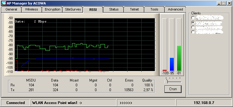

yKpon Posted December 10, 2008 Author Posted December 10, 2008 (edited) на одной из баз заменена точка, наблюдается странная картина, сигнал/шум -110 и меньше, уровнь принимаемого сигнала Тх ~1%, в чём может быть проблема? смена каналов картину не меняет... антенна круговой штырь 8dbi с грозозащитой Edited December 10, 2008 by yKpon Вставить ник Quote
