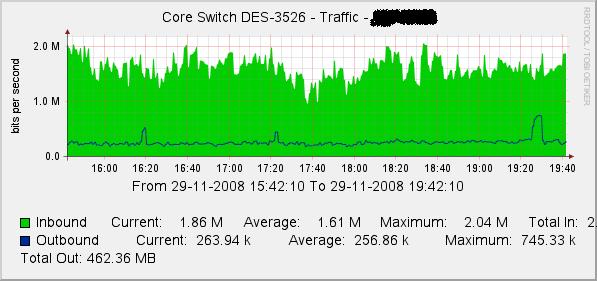

Мониторю аплинк с помощью cacti (собственно та же mrtg, только "понагляднее"). См. картинку, это 2Mbps канал.
Более наглядно (в реальном времени) смотрю nload-ом, видно все "пики" и avg. Правда "картинка" не такая красивая (псевдографика в ком. строке), но зато видно почти всё. :)

Чтобы постоянно её мониторить - нужно чтобы у тебя канала постоянно на 100% загружен был. А если он у тебя на столько загружен - то надо его расширять.
В общем - посмотреть ты сможешь только от ПИКов нагрузки. Если пики составляют 3 мегабита - то и ширина у тебя 3 мегабита.
