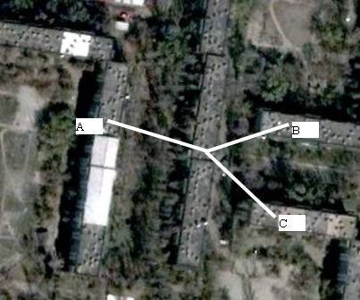

AtreX Posted November 16, 2008 Author Posted November 16, 2008 Ну вот тогда получается такая рагадка, конечно примера ради. Вставить ник Quote
Harmer Posted November 16, 2008 Posted November 16, 2008 Не, нафик тебе лишняя муфта. Не надо рогаток. Между А и Б вешай, например кабель ОПД 2х4Е-6, а между Б и Ц - ОПЦ 4Е-4 В точке А оконечиваются 2 волокна из одного модуля и 2 из другого. Остальные бросаются так. В точке Б один из модулей первого кабеля полностью вари во второй кабель. Из второго модуля оконечиваются 2 волокна. В точке Ц оконечиваются 2 волокна. Ну, или если с деньгами совсем тяжело и уверен, что расширяться не будешь никогда, то можно обойтись одним ОПЦ 4Е-4. Тогда в точке А оконечивается все, в точке Б 2 волокна оконечиваются и 2 варятся транзитом, в точке Ц оконечиваются 2 волокна, те, которые варились транзитом в точке Б. Кроме кабеля понадобится три кросса, например http://mobi-tek.ru/vols/sleeve-cross/cross/cross-gp-d/ 4 патчкорда SC-SC SM (а лучше 2 дуплексных) 4 медиаконвертера, например Planet FT-802S15 Ну и человек, который будет варить. :-) Вставить ник Quote

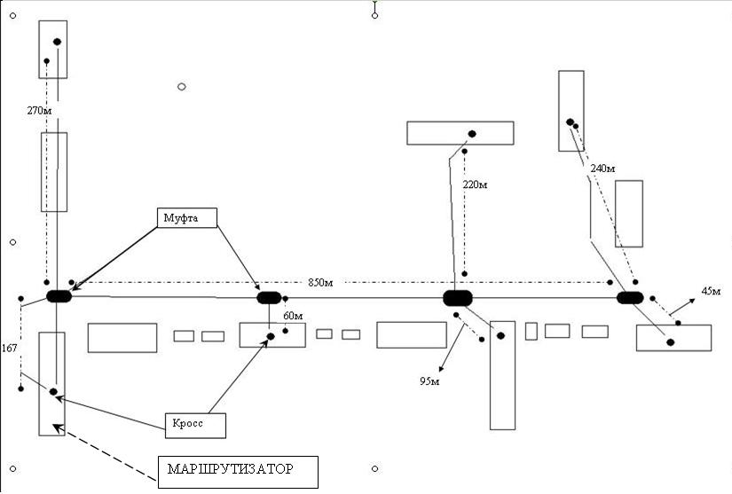

AtreX Posted November 22, 2008 Author Posted November 22, 2008 Вот схема которую я хочу реализовать В данной схеме будет успользоваться 8 жильный кабель, 14 пигтейлов, 14 патчкордов 6 кросс боксов, 7 медиа конверторов и 4 муфты. Работаспособнали данныя схема. Если мои расчеиы верны то подскажите какой модели оборудования лучше всего испльзовать. Что то ни как ни получается прикрепить изабражение почему? Вставить ник Quote
Nag Posted November 22, 2008 Posted November 22, 2008 вот получилось.Муфты - отменить. Затащите петлю на дом и в кросс ее. Отдельностоящий дом с пролетом 220 метров - отменить. К нему тянуть с соседнего (крайнего верхне-правого) дома. Вставить ник Quote
Harmer Posted November 22, 2008 Posted November 22, 2008 Дык эта.. Опять. Нафига тебе столько муфт? Ветвиться можно прямо в кроссе. Во-первых, муфта денег стоит, во-вторых, на сварках сэкономишь. А про работоспособность - ты ж волокна не разрисовал. Вставить ник Quote
AtreX Posted November 23, 2008 Author Posted November 23, 2008 оо забыл сказать это примерная илюстрация. во вторых кабель будет тянутся по столбам вот из-за этого нужны муфты. А между верхним крайним с права домом и соседним с лева растояния примерно метров 500. Да архитектор с меня ни ахтишный так что пришлось рисовать как могу черная линия и обозначала магистраль 8 жильную. Вставить ник Quote
Мишаня Posted November 23, 2008 Posted November 23, 2008 Нафига тебе столько муфт? Ветвиться можно прямо в кроссе. Во-первых, муфта денег стоит, во-вторых, на сварках сэкономишь. А какже насчёт герметизации ??!!! А если место разварки и отводов на дом не на сухом техэтаже. И потом при такой схеме, разваривая прямо в кроссах, особо не сэкономишь на сварке. 5-6 сварок сэкономленых получается. А вот экономия кабеля и времени это да. Тем более если вести по крышам домов сразу. Но правда с первого взгляда и со слов автора расположение домов на плане "маленько" не соответствует действительности. Вставить ник Quote

Harmer Posted November 24, 2008 Posted November 24, 2008 Нафига тебе столько муфт? Ветвиться можно прямо в кроссе. Во-первых, муфта денег стоит, во-вторых, на сварках сэкономишь. А какже насчёт герметизации ??!!! А если место разварки и отводов на дом не на сухом техэтаже. Не понял. Кросс-то в любом случае надо ставить. И в любом случае в сухом месте. Собственно, считаем. Кабель 8 волокон - 21 руб/м, муфта 1500 руб. Следовательно, если от муфты до кросса меньше 70 метров, то выгоднее муфту не ставить, а поднять со столба в кросс два кабеля. Даже без учета экономии на сварках. По данной схеме 2 муфты убираются. Вставить ник Quote

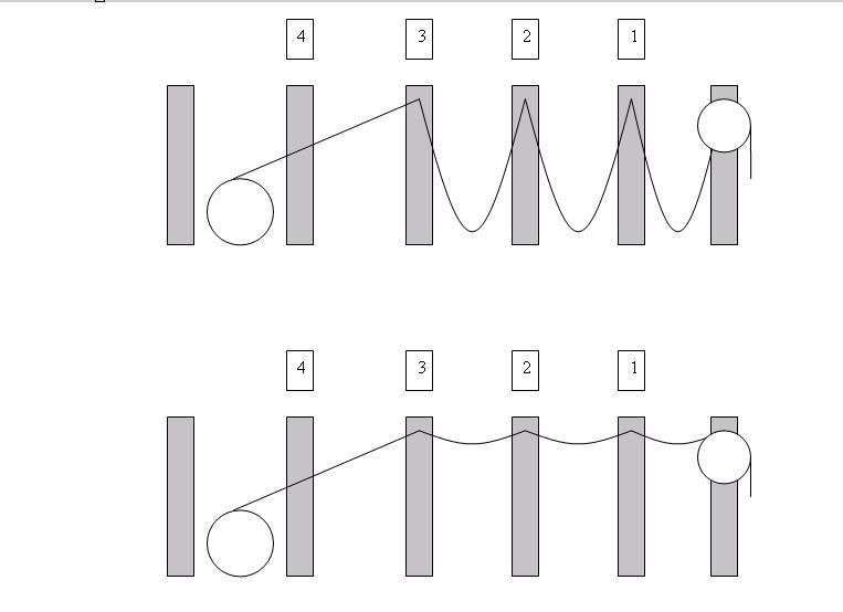

Мишаня Posted November 29, 2008 Posted November 29, 2008 На столбах-то? Талрепом. Мы на столбах натягивали при помощи 3-х человек. Заранее вешаются крюки на все столбы. На крайний цепляется кабель (если там муфта будет, то оставляется кабель кольцом высота столба + метров 4-5 на разварку). Затем набрасывается кабель на 3 столба (на крюки). Два человека натягивают кабель к четвёртому столбу, а третий с лесенки делает крепление на 3-ем столбе. Затем кабель в обратном направлении крепится к крючкам на натянутом участке соответствующим крепежом. Далее алгоритм действий повторяется. И вроде обходились без талрепов. В натяге главное не перестаратся с усилием. Хотя даже не представляю, какое оно должно быть, чтобы порвать волокна :) В нашем случае геморой в том, что мы всё это проделывали с одной лесенкой (7м). Вот если бы была люлька!!!! Кабель 8-ка, с самонесущим пока не работали. На прикреплённом файле вроде всё видно (если что не так, простите - составлял на скорую руку в Wordе) Там есть столбы, кабель, запас, провис "ДО" и "ПОСЛЕ", даже катушка с кабелем (прицеп не стал рисовать) ))) ИЗВИНЯЮСЬ!!!! Получилось два одинаковых изображения)) Что то подтупил маленько))) Вставить ник Quote
