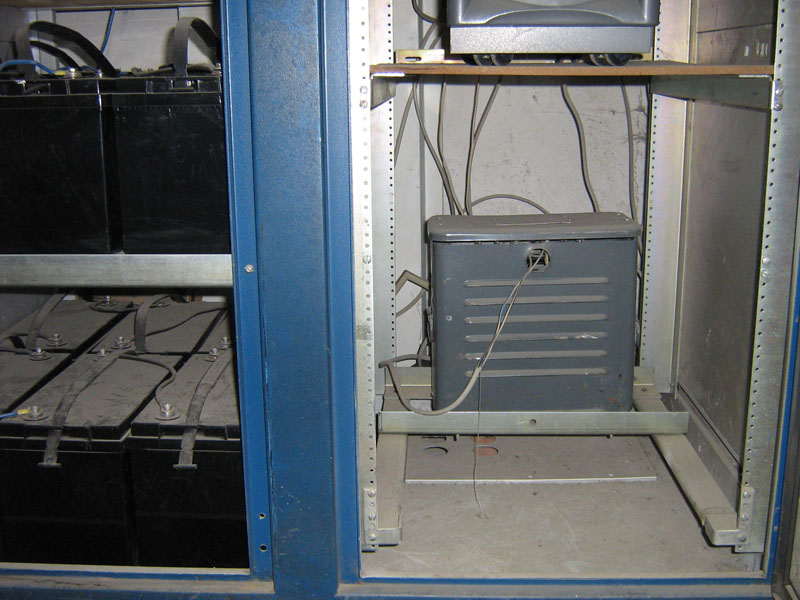

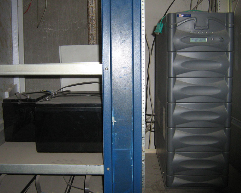

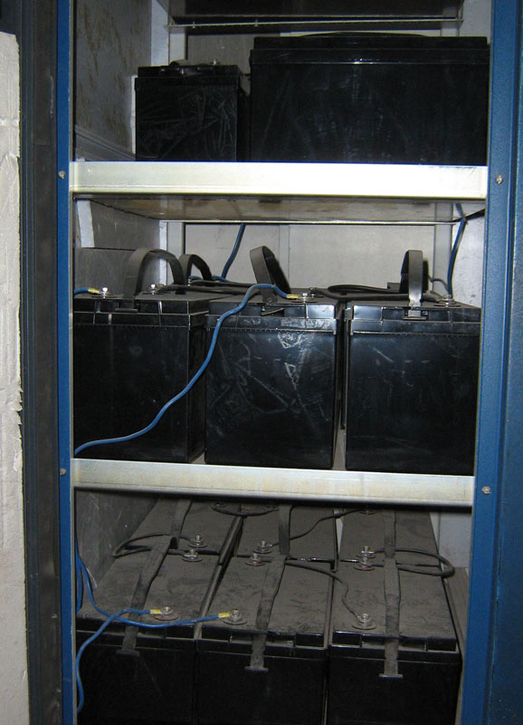

Подробностей не знаю, не я ставил, производитель Inelt, модель не скажу, не пробраться к заднице упса. Стоит 16 аккумов, напряжение не знаю. Питает весь наш этаж, т.е. помимо моих 6 серверов, питаются 4 компьютера, телики, головная станция КТВ на 40 каналов, штук 20 спутниковых рессиверов. Тот кто ставил, обещал, что он должен держать всё хозяйство толи сутки, толи двое суток.

Ветеран, а по башке пробовали давать тому, кто обслуживает это хозяйство за такое количество пыли на аккумуляторах?
