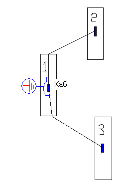

А если я сделаю землю до подвала, то можно два разных кабеля, ну тоесть вот допустим в 1 доме сделать землю, кабель заземлить на 2 дом и оттуда же на 3 дом.
Вот как на картинке
