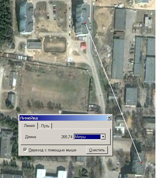

alcool Posted November 9, 2008 Author Posted November 9, 2008 нашел доки на свой кабель. http://www.eurocabel-1.ru/product/opd.htm у меня есть кабель на 9 и 12 кн там указано 100м и 150м рекомендуемые расстояния. У меня целевой пролет 260м. Тот кабель что на 12кн ощутимо тяжелее - и натягивать его представляется малореальным. Хотели тянуть каблем на 9кн 16 волокон. Теперь думаю я что играть с судьбой не мой вариант (хотя мне рассказывали что живут пролеты по 380м кабелем 9кн). Буду думать как уложиться в рекомендованные длины. Хотя если найти нормальный снип, и посчитать всё точнее - было бы лучше. Вставить ник Quote

SvS Posted November 9, 2008 Posted November 9, 2008 (edited) у меня есть кабель на 9 и 12 кнтам указано 100м и 150м рекомендуемые расстояния. У меня целевой пролет 260м. Тот кабель что на 12кн ощутимо тяжелее - и натягивать его представляется малореальным. Хотели тянуть каблем на 9кн 16 волокон. Теперь думаю я что играть с судьбой не мой вариант (хотя мне рассказывали что живут пролеты по 380м кабелем 9кн). Буду думать как уложиться в рекомендованные длины. Там ведь указано, что 1 км. кабеля весит 160 кг., у тебя - 260м, т.е 41 кГ. Допустимое растягивающее усилие - 9кН, т.е 900кГ. Запас - двадцатикратный! Даже с учётом динамических нагрузок в виде ветра, дождя и снега запас всё равно огромный! Тяни смело и не парься. Только натягивай посильнее, что бы не "колбасило" его на ветру, если понадобится - лебёдкой. Стрела прогиба 1.5 метра на 100м длинны - орентируйся на это. Edited November 9, 2008 by SvS Вставить ник Quote
Barsick Posted November 9, 2008 Posted November 9, 2008 Там ведь указано, что 1 км. кабеля весит 160 кг., у тебя - 260м, т.е 41 кГ. Допустимое растягивающее усилие - 9кН, т.е 900кГ. Запас - двадцатикратный! Даже с учётом динамических нагрузок в виде ветра, дождя и снега запас всё равно огромный! Тяни смело и не парься. Только натягивай посильнее, что бы не "колбасило" его на ветру, если понадобится - лебёдкой. Стрела прогиба 1.5 метра на 100м длинны - орентируйся на это.Считал, правда, в уме... Насчитал 6 кН, при стреле провиса 1,5%, без учета ветра и снега. Ссыкотно (с)P.S. Есть вот такой реальный линк, 2 года провисел, но он вроде 12 кН Вставить ник Quote
