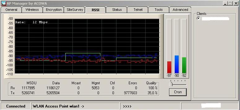

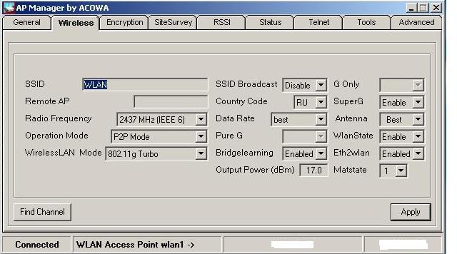

Sanych_09 Posted November 4, 2008 Posted November 4, 2008 (edited) Добрый всем день ,есть две точки D-LInk DWL-2100 AP(прошивка GW-AP54SG v210.r376.t455),антены направленные 24dB,от антены до точки 6 метровый переходник, расстояние 6.4 км ,видимость прямая, на данный момент все поднялось и работает скорость скачивания примерно 150 - 200 Кб/с, вопрос ,можноли еще как ниб улучшить связь ?? или какие выводы можно сделать посмотрев на файлы в прикреплении скрин с настройками wifi и график RSSI с ближней точки?? еще может у кого есть описание параметров ....???данного менеджера P.S. Енто первый опыт поднятия такой связи,так что еси чо не так звыняйте. Edited November 4, 2008 by Sanych_09 Вставить ник Quote
zulu_radist Posted November 4, 2008 Posted November 4, 2008 (edited) Во-первых уровень сигнала г..но Уберите режим турбо, уберите суперг, включите пурег. Edited November 4, 2008 by zulu_radist Вставить ник Quote

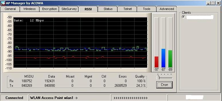

Sanych_09 Posted November 4, 2008 Author Posted November 4, 2008 Во-первых уровень сигнала г..ноУберите режим турбо, уберите суперг, включите пурег. попробую, но уже наверно завтра , так как чот есть чувство что может н еподняться вообще а увеличение мощности до 20 dBm как то повлияет на реальное качество? график стал выглядеть следующим образом.... Вставить ник Quote
zulu_radist Posted November 4, 2008 Posted November 4, 2008 На такое расстояние забудьте про коману s power. Подумайте где может быть косяк в антенно фидерном хозяйстве, может переходник ацтой? Вставить ник Quote

yKpon Posted November 7, 2008 Posted November 7, 2008 чё то никак у меня не получается включить G-turbo кроме 6-го канала, выбираешь другой соскакивает на -43 Вставить ник Quote
ruzalit Posted November 7, 2008 Posted November 7, 2008 Так и есть, я сам кроме шестого не мог 108 настроить на столе, да и с включеным pureg на 108 не ставилось, хотя писали, что в оригинальных блюбоксах такое возможно, прошивки то альтернативные стоят, а то чето pureg не активный на картинке. Кто знает подскажите, а антенна именно в в best должна стоять, тогда ведь уровень сигнала упадет, почему не антенна 1, какой смысл в этом. Вставить ник Quote
Nic Posted November 7, 2008 Posted November 7, 2008 (edited) хакеры, млин :)) расслабил всех графический интерфейс :) telnet'ом дайте команду set fre, когда точка в режиме 108. сразу все поймете. там не все частоты доступны. Шаг 40МГц, если не путаю ЗЫ. На -43 турбо не работает в варезной прошивке. ЗЫЫ. На оригинальных блюбоксах шаг частот для режима 108г - 5МГц, т.е. все частоты, что видны в акове. Только выставляются эти частоты другими командами... ЗЫЫЫ. И не надо гнать, что 108 в блюбоксах плохое. в одну сторону (строго!) 50мбит стабильно. на 5 км. Edited November 7, 2008 by Nic Вставить ник Quote
ruzalit Posted November 8, 2008 Posted November 8, 2008 108г - 5мгц очень сомнительно, что такое работает, так что по поводу альтернативной прошивки то, на ней можно кроме 6го канала запустить 108г Вставить ник Quote
yKpon Posted November 8, 2008 Posted November 8, 2008 (edited) действительно, в режиме 108g пурег не активен, как его включить можно или может он уже по умолчанию в этом режиме включен? Edited November 8, 2008 by yKpon Вставить ник Quote
SSD Posted November 8, 2008 Posted November 8, 2008 действительно, в режиме 108g пурег не активен, как его включить можно или может он уже по умолчанию в этом режиме включен? Никак. При включении турбо пурег автоматически отключается. Вставить ник Quote
