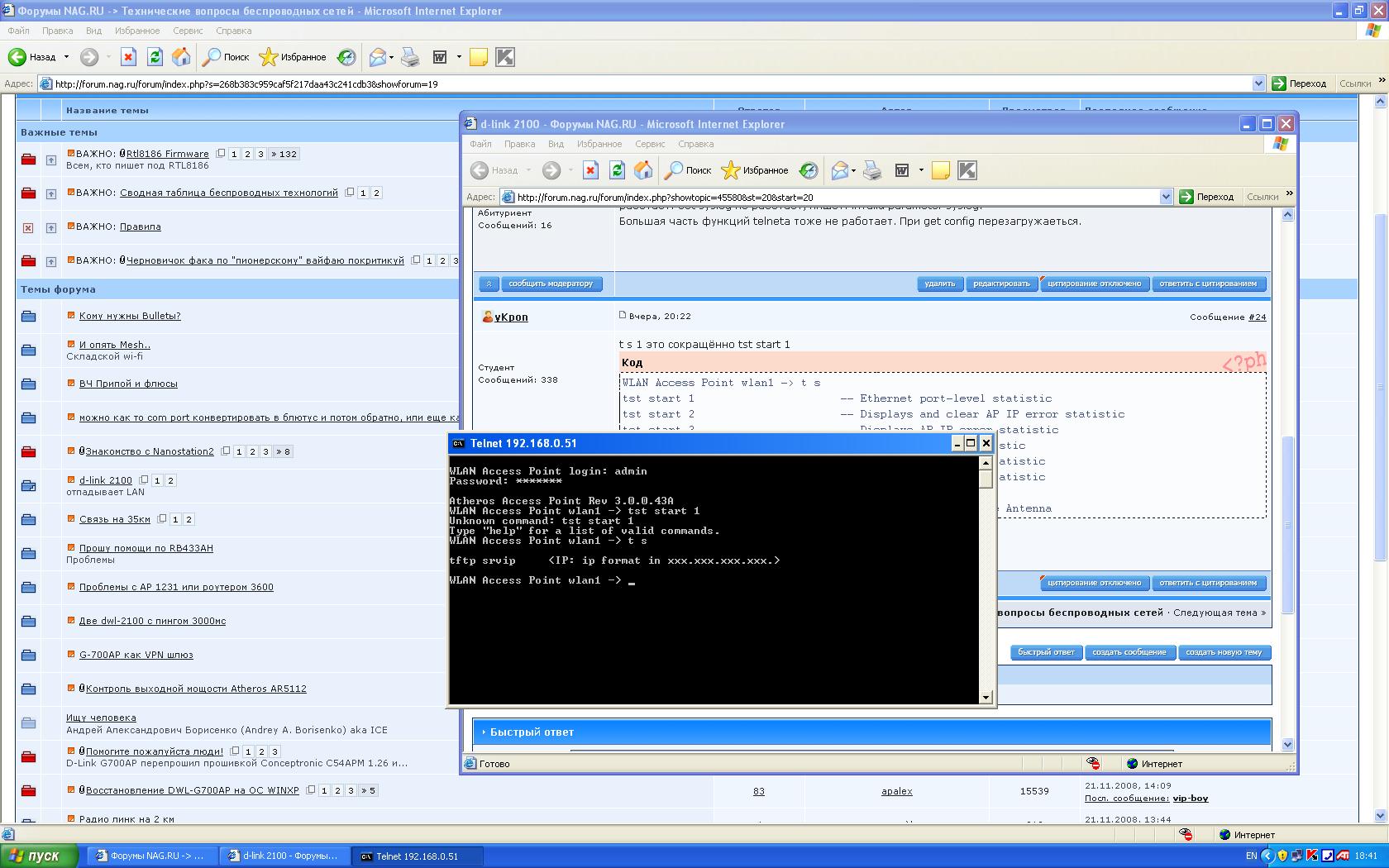

Fen1x Posted November 25, 2008 Posted November 25, 2008 Включил для очистки совести еще раз точку и она поднялась. Менеджер аковы с ней не запускаеться, поэтому t s 1 не работает. Get syslog не работает, пишет: invalid parameter syslog. Большая часть функций telnetа тоже не работает. При get config перезагружаеться. Вставить ник Quote
yKpon Posted November 25, 2008 Posted November 25, 2008 (edited) t s 1 это сокращённо tst start 1 WLAN Access Point wlan1 -> t s tst start 1 -- Ethernet port-level statistic tst start 2 -- Displays and clear AP IP error statistic tst start 3 -- Displays AP IP error statistic tst start 11 -- Wlan port-level statistic tst start 12 -- Wlan MAC-level Rx statistic tst start 13 -- Wlan MAC-level Tx statistic tst start 14 -- Data for SWR tst start 15 -- RSSI for aligning the Antenna Edited November 25, 2008 by yKpon Вставить ник Quote
Fen1x Posted November 26, 2008 Posted November 26, 2008 (edited) Надеюсь скрин убедит. Такое только на этой точке, на всех остальных все в норме. Edited November 26, 2008 by Fen1x Вставить ник Quote
