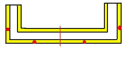

Вообщем у нас здание 4 этажа.
форму здания прикрепил файлом.
У нас общежитие с проводной сетью,перегородки деревянные все. желтым цветом я указал соответственно жилые комнаты,белым коридор. институт всю эту сеть сворачивает без компромисов,нужно сделать беспроводную сеть.
красными точками я указал расположение маршрутизаторов(предпологаемое). длина всего коридора 230 метров.
к каждому маршрутизатору будет подходить 1 провод от центрального свича. итак вопрос в том какие маршрутизаторы следует поставить. их как нетруднососчитать будет 16. нужно не вылезти за 50тыщ,ну может штуки на 2 тока.
и как оно все будет работать. нужна работоспособность 100% ошибки недопустимы.
понимающие люди пожалуйста откликнитесь а то 800студентов останутся без инетернета.
особенно инетересует поймает ли сеть в крайних комнатах,возможно даже если вынести маршрутизатор из комнаты в коридор прямо над дверью.
мне преглянулся вот такой девайс
http://www.nix.ru/autocatalog/wireless_mul....11b_74490.html
у нас есть так же файл сервер с кинами и в идеале надо чтобы они от туда скачивались хоть со скоростью метр в секунду.
перегородки межэтажные бетонные.
места маршрутизаторов можно и другие как и модель. на каждом этаже будет подключено порядка 80 компьютеров.

По 20 юзеров на 1 ТД это много. Если каждый будет качать фильмы с серверов, играть и серфить, то скорость будет никакая. "Метр" в секунду возможен если к ТД подключено 1-2 юзера.
P.S. какой город?
800человек это в общей сумме. пользуются 230 компутеров,в приковые моменты в сети 150 человек а в интернете в такие же моменты 90......
ну надо по существу совет как можно сделать беспроводную сеть в таком здании с бюджетом в 50к. с хорошим качеством приема(чтобы не отпадал через каждые 30 сек) какие точки нужны,в какие лучше места поставить и так далее.

прекрасно понимаю и может где то забавным нахожу но другово выхода нету кроме как постоить из этих финансов то что я описал а вот чтобы оно работало получше я и обращаюсь за советом к вам
даладно вам.. совсем парня застремали.. 50килорублей вполне может хватить - по 5 точек на этаж (я бы взял что-нить *WRT-совместимое, напр. WRT54GL по 2тыр). кабель, я так понимаю, есть (от старой сети). 2*20 = 40 килорублей (грубо). точки раскидать, чтоб друг другу не мешали, по каналам (можно еще кое-где мощу подзадавить). Главное, ставьте точки подальше от микроволновок.
