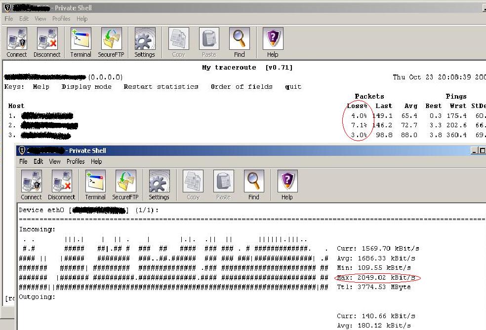

AlKov Posted October 25, 2008 Author Posted October 25, 2008 (edited) пров то прав,А в чем конкретно он прав?? Я например, почему-то считаю, что в данном случае наличие потерь в пределах выделяемой полосы, это не есть нормально и рассматриваю этот момент как нарушение обязательств (договора) со стороны провайдера. Или это не так? Есть ли вообще установленные нормативы на этот случай (% потерь в пределах выделяемой полосы, или еще что-то)? Или здесь также, как и везде - "как договоришься"? И все "проценты", "байты" и проч. определяются не ТУ, а снова теми же обоюдными договоренностями? но и резать рейтом на скоростях <10-20мбит это жесть Ну нежелание делать шейп мне понятно (да причину собственно пров и не скрывает) - та железка, которая имеется на данный момент, не умеет шейпить, а приобретать специально другую, за совсем другие деньги, для удовлетворения "каприза" клиента, потребляющего всего каких-то 2М.. Вопрос более в том, а что же по этому поводу говорят ТУ? СтОит ли проблема того, чтобы ее обозначать? Я имею ввиду потери до 5%. Чем реально сиё может отразиться на нас и наших абонентах? Не хотелось бы портить отношения с провайдером. Может быть я действительно копаюсь в мелочах? Но никто не говорил, что трудно управлять ОБЪЕМОМ входняка!А это к какой "стороне" относится? К моей? Edited October 25, 2008 by AlKov Вставить ник Quote

troyand Posted October 25, 2008 Posted October 25, 2008 Что в моем случае я, как абонент, должен обеспечить со своей стороны чтобы не допустить появления этих самых потерь? Пробуйте на интерфейсе вашей железки, смотрящей во внутрисеть, поставить шейпинг на (2048 - минимальный шаг) Kbps. Это должно уберечь TCP-трафик от раздувания размера окна до таких размеров, при котором аплинк будет его дропать как превышающий рейт. То есть, ваша стратегия - сгладить всплески. Вставить ник Quote
zadrovets Posted October 25, 2008 Posted October 25, 2008 1,5мбит наверняка по среднее за 5мин или по среднее за 1мин. если будети смотреть траф каждую секунду, то увидети что он гуляет до максимума. Просто на таких маленьких скоростях это бывает очень часто. Вот на скорости 100мбит потерь небыло вплоть до 90мбит среднее за 5мин, а при 10мбит помоему (давно было) уже при 8. Кстати когда вы у прова будете брать не 2 а например 100мбит, то покупать железку для шейпа будет глупостью. Т.Ч. такое оправдание что вы мало берете не канает. Шейп и предназначен для маленьких скоростей. Вставить ник Quote
AlKov Posted October 25, 2008 Author Posted October 25, 2008 Пробуйте на интерфейсе вашей железки, смотрящей во внутрисеть, поставить шейпинг на (2048 - минимальный шаг) Kbps. Это должно уберечь TCP-трафик от раздувания размера окна до таких размеров, при котором аплинк будет его дропать как превышающий рейт. То есть, ваша стратегия - сгладить всплески.Т.е., немного утрируя Вы хотите сказать, что если я "придержу" со своей стороны входящий ко мне пакет, рейт-лимит на стороне прова это "увидит" и, что самое главное, "правильно оценит" (как НЕ превышение) и не будет дропать?Что-то не очень верится.. Я к сожалению, не знаю на все 100% механизм работы рейт-лимит, а именно, ГДЕ (в какой точке - "вход", или "выход") снимаются данные о принятии решения (пропустить/дропнуть). Может и ошибаюсь.. Просто нет желания тратить время на тО, что может не дать требуемого результата.. А может быть кто-то уже работает по такой схеме? Поделитесь опытом, пожалуйста. Вставить ник Quote
troyand Posted October 25, 2008 Posted October 25, 2008 Т.е., немного утрируя Вы хотите сказать, что если я "придержу" со своей стороны входящий ко мне пакет, рейт-лимит на стороне прова это "увидит" и, что самое главное, "правильно оценит" (как НЕ превышение) и не будет дропать?Чтобы понять, где в этой ситуации надо гайки крутить, необходимо идеально понимать принципы работы TCP. Лично я в эту проблему не углублялся и не смотрел тонны дампов трафика при применении разных политик, но общие представления про QoS у меня есть. Во всяком случае, следует понимать откуда берется TCP synchronization и глянуть на рисунки загрузки интерфейсов при полисинге и шейпинге.Скачкообразность в графиках при полисинге вызвана механизмом динамического изменения размера окна TCP при пропадании пакета. Вставить ник Quote

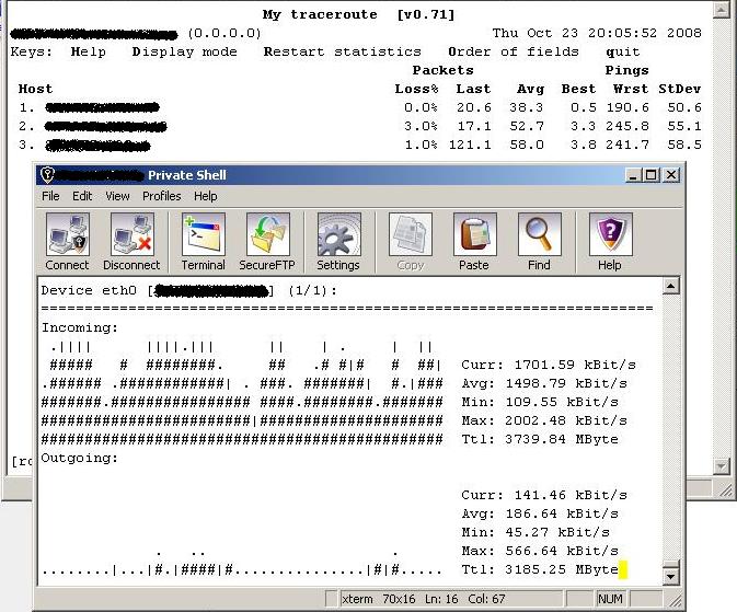

AlKov Posted October 25, 2008 Author Posted October 25, 2008 (edited) 1,5мбит наверняка по среднее за 5мин или по среднее за 1мин.если будети смотреть траф каждую секунду, то увидети что он гуляет до максимума. Просто на таких маленьких скоростях это бывает очень часто. "Картинки" снимались одновременно на одной железке (Linux router на Intel 5000) на одном интерфейсе, который смотрит только к провайдеру. Потери - софтиной mtr (100 пакетов), загрузка канала - софтиной nload (период "опроса" - 500 ms). И трейс был не до ya.ru, а до последней железки провайдера! Да, там отчетливо видны максимумы. Но что это меняет/подтверждает??Не хочу обвинять в некомпетентности никого из принявших участие в обсуждении, т.к. сам еще далёк от полного понимания проблемы, но, извините, советы типа "а попробуйте вот это..." в данный момент выглядят не совсем серъезно.. Они будут актуальны тогда, когда будет ясно, что эта проблема действительно достойна внимания и если это так, кто конкретно её обязан/может решить. Пока-что все ходит по "замкнутому кругу" - ты провайдер, я дурак.. :( ... Во всяком случае, следует понимать откуда берется TCP synchronization и глянуть на рисунки загрузки интерфейсов при полисинге и шейпинге.Так, чёрт побери (извините, не сдержался), кто этим должен заниматься?!! Я, "простой потребитель", или провайдер?И, в который раз уже - стОит ли вообще акцентировать момент? От всего прочитанного у меня, например, создалось такое мнение, что у всех либо все шоколадно, либо никто не обращает внимания на подобные "мелочи", а я один старый маразматик развожу здесь "бодягу" по проблеме не стоящей и выеденного яйца! :D Edited October 25, 2008 by AlKov Вставить ник Quote

AlKov Posted October 25, 2008 Author Posted October 25, 2008 (edited) Ситуацию стоило бы осветить стоимостью покупаемой двушки. Поскольку, ежели она примерно равна стоимости магистральной полосы в Вашем городе, Вас слегка обманывают. А вот коли она в несколько раз дешевле оной, Вы изрядно обманываетесь самостоятельно. :) Шейп там, или рейт-лимит, уже особой роли не играет...Гм.. Интересное понятие (выделено). ;) Для меня во всяком случае.. Ну если например, сравнить стоимость "текущей двушки" со стоимостью той же двушки от провайдера ТТК в нашем городе, то первое приблизительно на 9% дешевле второго.. Ощущение, что нас "слегка обманывают", есть, но альтернативы пока нет и приходится кушать тО, чтО есть.. Шибко не повыпендриваешься...:( кстати, а вот интересно через что и куда у вас приходит эта двушкаОптика, на моем "конце" медиаконвертер, далее в гигабитный порт DES-3526(моя железка), далее через "сотку" в мой рутер. Конвертер уже меняли - ничего не изменило. Правда сам конвертер у меня лично доверия не вызывает (Planet какой-то), но тут вообще не буду и заикаться - очень мало работал с активкой для оптики. Edited October 25, 2008 by AlKov Вставить ник Quote
