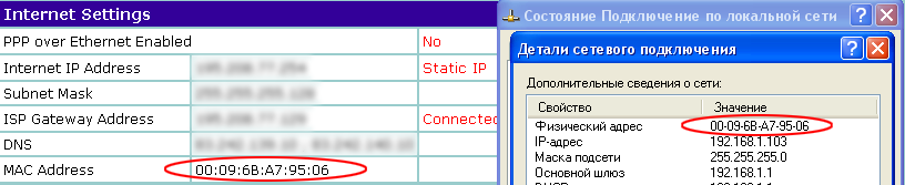

Ёжъ Posted October 14, 2008 Posted October 14, 2008 Многие интернет-провайдеры осуществляют в своих сетях “привязку клиентов по MAC-адресу”. Поэтому, как только у клиента появляется второе сетевое устройство, и возникает необходимость “раздать интернет” и на него клиент бежит в лабаз за маршрутизатором. Установив который сталкивается с необходимостью либо “перепривязаться” на новый MAC (что сопряжено с необходимостью звонка в ТП провайдера, которая, чаще всего, не доступна “по щелчку пальцев” – то есть доступна, но с некоторым, порой значительным, ожиданием), либо использовать имеющуюся во многих моделях домашних “мыльниц” опцию клонирования MAC-адреса. Собственно, я сам долгое время жил на таком варианте подключения – через маршрутизатор с клонированным MAC'ом. При этом не испытывал каих-либо проблем. То есть у меня всё работало, несмотря на то, что на WAN-порту роутера и сетевом порту машины в LAN-сегменте были одинаковые MAC-адреса. Однако, по ряду причин, понадобилось маршрутизатор поменять, что и было сделано. И тут я столкнулся с проблемой, известной мне до этого лишь теоретически: после клонирования MAC-адреса машина-“источник” выпала из сети. Напрочь. Я не мог попасть никуда: ни на сайты в локальной, ни на сайты в глобальной сетях, ни обратно на web-интерфейс роутера. Вот и спрашивается: зачем тогда вообще делается опция “Клонирования” если в результате её применения клиент теряет связь с окружающим пространством? Более того, обсуждая эту проблему “на хоботах” услышал и такое мнение, что это, дескать нормально, и, например, на младших “кошках” именно так и реализовано… Неужели это правда? Но почему так? Вставить ник Quote

Ёжъ Posted October 15, 2008 Author Posted October 15, 2008 (edited) DarkLord, ну, то что на оборудовании Cisco выставить любой MAC на WAN'е – можно, это я не сомневаюсь ни секунды. Другой разговор, к чему это приведёт, скажем на 851/871 моделях? Будет ли видеть внешнюю сеть компьютер в LAN-сегменте, если его MAC будет клонирован на WAN-порт маршрутизатора? 2 All: Техподдержка 3Com'а попросила меня попинговать устройства в разных направлениях, что я вчера и сделал. Результат получился неожиданным: само ”ослепшее” устройство (то, чей MAC клонирован на WAN маршрутизатора) прекрасно пигнует как сам маршрутизатор, так и любое устройство в LAN-сегменте. В обратном направлении – когда как! То есть, в основном – «Превышен интервал ожидания», но, если запустить ”вечный” пинг на ”слепое” устройство, а затем со ”слепого” пингануть на любое устройство внутри LAN, включая сам роутер, то некоторое количество пакетов на ”слепца” всё-таки проходит. Непосредственно во время его пинга и некоторое время после (примерно 15-30 секунд). Уразуметь такое поведение я не могу – не настолько хорошо знаком с возможными его причинами, но, считаю ситуацию ненормальной. Жду ответа из ТП. Edited October 15, 2008 by Ёжъ Вставить ник Quote

Ёжъ Posted October 15, 2008 Author Posted October 15, 2008 (edited) redrum, если вы имеете в виду, что не выставляется ли случайно клонируемый MAC-адрес и на LAN-интерфейс моего роутера – то точно могу сказать что нет. Поскольку, во-первых, на странице статуса его web-морды он отображается и он отличается от MAC'а на WAN'е, а, во-вторых, при включении проводного интерфейса машины-источника (т.е. того с которого клонировали) не появляется предупреждений о конфликте MAC-адресов и машина нормально получает IP от DHCP маршрутизатора. Если же вы что-то другое имели в виду – то можно чуть подробнее: что и как мне имеет смысл сделать и что, по идее я должен увидеть? umike, простите, я не настолько знаком с ”тонкостями сетевого этикета”. :) Можно ну, не ”для блондинок”, а хотя бы ”для светло-русых” откомментировать: что и как нужно сделать? Edited October 15, 2008 by Ёжъ Вставить ник Quote
