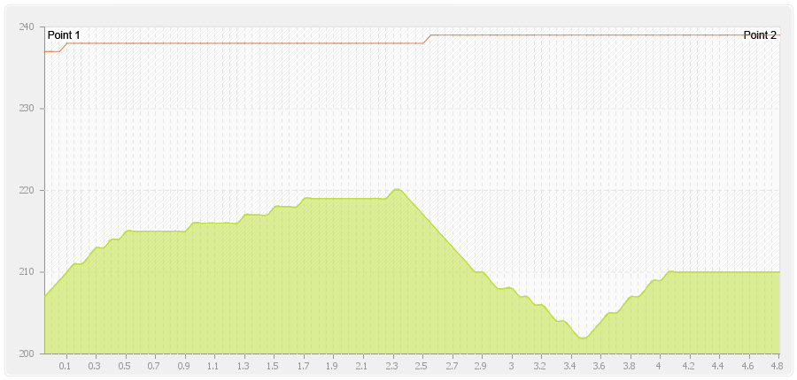

dolphinik Posted November 18, 2008 Author Posted November 18, 2008 Заказал RB433AH+R52H(400mw) и 24dbi сетчатые пораболы. Просуммировав всю вышеизложенную графическую информацию получил след результат (смотри приложение). Есть возможность точку, которая пониже, поднять ещё метров на 3-5. Имеет ли смысл и есть ли вероятность что в отоброженной ситуации я получу линк 1-2 мегабита? Вставить ник Quote
