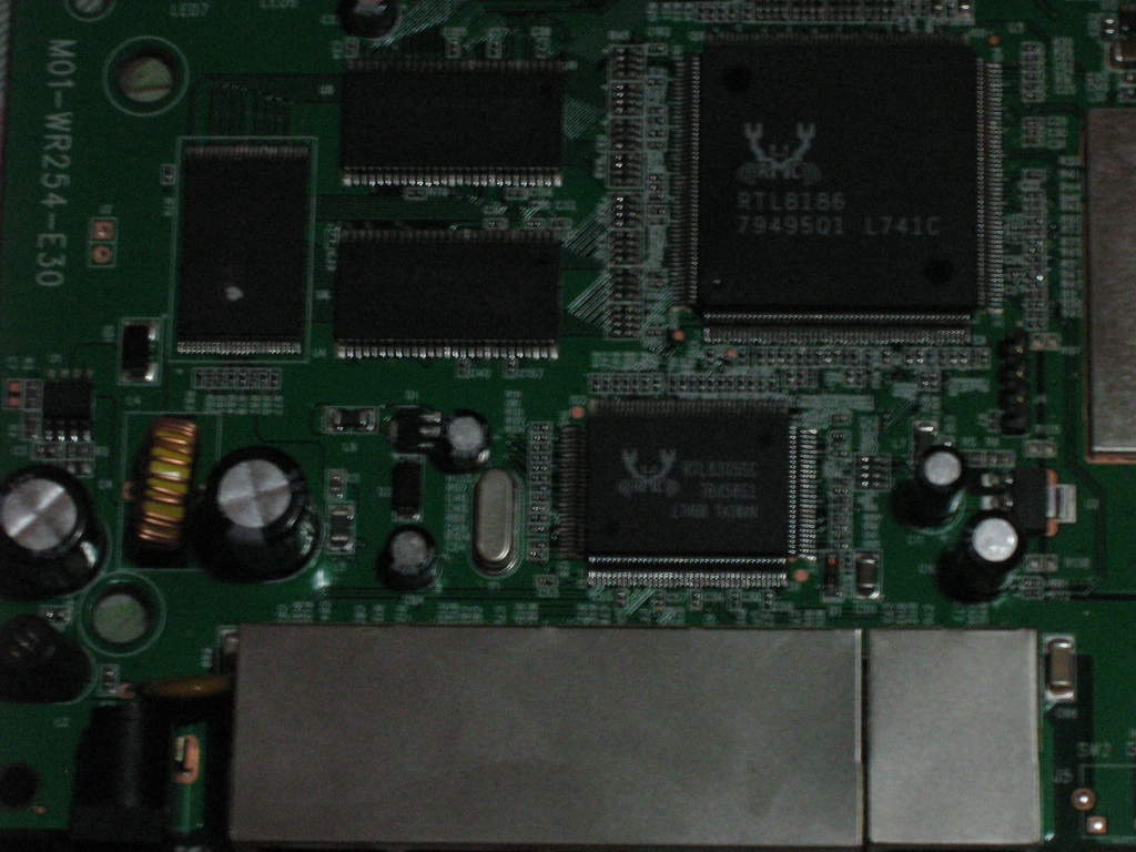

chikman2 Posted October 12, 2008 Posted October 12, 2008 <RealTek> !!!!!!!!!!!!!!!!!!! Забрал по ТФТП !!!!!!!!!!!!!!!!!!!!!!!!!!!!!!!!!!!!!!!!!!!!!! !!!!!!!!!!!!!!!!!!!!tftp -i 192.168.1.6 get exper c:\fullr\FF_wive_NG.bin!!!!!!!!!!!!!!!!!!!!!!!!!!!!!!!!!!!!! File Start: 80300000,length=00200000 Привет вот наткнулся на этот сайт оказывается не один я парюсь с zuzelem p330w на фото это разъем jtag? Я кстати завтра попробую у зюкселей попросить фул флеш Я кстати оживил зюксель заливкой реаним комплекта для wr514 http://kirsche.jino-net.ru/rtl8186/Orient_wr514r.html и загрузкой файлов boxie http://sourceforge.net/project/showfiles.p...lease_id=461238 через tftp но вот только не могу зайти на роутер по телнету пишет про то что нужно пройти пароноидальный тест PASSWORD: и не работает ни одна клавиша т.е пароль не вводитс никак из винды из линукса не пробовал ноут пока одолжил товарищу с линуксом. Вот после этих манипуляций роутер загружается даже горит лампа WLAN при сбросе ребутом и попытке залить 3 файла с сайта zuxel не может загрузиться но горит зеленая лампа мигает. Вставить ник Quote
Magadan69 Posted October 12, 2008 Author Posted October 12, 2008 (edited) Про ЖТАГ : 1) 4-х контактный разъем- для КОМ-порта 1-земля, 2-Tx, 3-Rx, 4-+3.2V, я подключил через МАХ3232 и питание взял с этого-же разъёма. 2)ЖТАГ - надо припаиваться к контрольным точкам платы . Возьми лупу.Питалово хватает и этих 3.2в если собрать Wiggler полный на микросхеме. Чтобы не париться с подбором резистора между коллектором и плюсом питания, я поставил КТ3102 и 330ом, токоограничитель между коллектором и выходом снизил до 33ом(можно ваще перемычку) TMS-ТР2 TDI-ТР1 TDO-найдешь незапаяный резистор R26 (его место). Тот контакт, который смотрит на процессор и есть TDO TCK-ТР4 TRSTN-ТР3 ENABLE-R34 вывод который смотрит на процессор. Если скачаешь Cygwin(эмулятор Линукса под Винду) в полном комплекте, то прога ЖТАГа собирается без проблем. Архивы jtag include найдешь здесь. Правда я пользуюсь готовой сборкой. Не помню где скачивал , называется типа "brecis-ok" чё-та в этом стиле.Она более наглядна, показывает в стиле секундомера. Но конфигурить всё-равно надо. Процесс прошивки в соседней теме про: "Восстановление DWL-G700 под Виндоуз".Достаточно тока "файл моих работ".Кстати там и jtag и include. По поводу "оживить" мою точку -- проблем нет. DWL-G700Client, Conceptronic, Wive прошивки у меня идут. Проблема запустить ZyXELL. Цитата: "но вот только не могу зайти на роутер по телнету пишет про то что нужно пройти пароноидальный тест PASSWORD: и не работает ни одна клавиша т.е пароль не вводитс никак из винды из линукса не пробовал ноут пока одолжил товарищу с линуксом." Не совсем понял. Если ты видишь эти строки в консоли. То я тоже у Концептроника их видел и не победил . Но зато он через веб-шнур по IP 10.0.0.1 (admin/admin) цеплялся и работал. Проверь видна ли она на пинге? Тока посмотри, какой у тебя Ай-Пи должен быть. По поводу "не может загрузиться" , если загрузчик жив, то может порядок загрузки нарушил , или файлы не от нашей ревизии, а может как у меня постоянная перезагрузка? Тогда хуже. Собери кабель и посмотри консоль 50% вопросов отпадут.Кстати тут народ удачно пользует прошивочные кабеля от Сименсов,СониЕриксонов, даже под ЮСБ порты.Поищи-есть. А в консоль зайти можно и Гипертерминалом, встроенным в Винду. Edited October 12, 2008 by Magadan69 Вставить ник Quote
chikman2 Posted October 12, 2008 Posted October 12, 2008 Спасибо большое за советы!!! 1 нога разъема ближе к процу? или которая жальше надписи просто на плате нет. У меня есть RS 232 -USB переходник с 9 ногами попробую консольный провод переделать По поводу Boxie v03 когда установлена данная прошива пинг есть pinng 192.168.0.50 -t -l 1400 с довольно маленькой задержкой и судя по линку загрузки и WLAN она живет своей жизнью) При установке WIVE NG ничего не происходит точка даже не перезагружается. Вообще то я так же хочу восстановить Zyxeleвскую прошиву мне так же подарили с таким же дефектом я людям прошил Asus 520GU прошивой от Олега только тогда роутер нормально заработал 500 Зремиум намного лучше а я забрал на свою голову) Завтра буду пытать инженеров из Zuxel может помогут. с фулфлешем. Вставить ник Quote
Magadan69 Posted October 12, 2008 Author Posted October 12, 2008 "1 нога разъема ближе к процу?".Возьми любую прозвонку и звякни на землю. Ближе к процу. Смотри консоль хватит гадать . Возьми кабель и подключи если не пойдёт поменяй местами Tx,Rx. Если кабель ЮСБ , то не забудь установить драйвер виртуального порта КОМ (кажись так называется, давно уже телефоны не шил). Вставить ник Quote
chikman2 Posted October 12, 2008 Posted October 12, 2008 А понял просто туплю уже 4 контакктный ком порт. Вставить ник Quote
Magadan69 Posted October 12, 2008 Author Posted October 12, 2008 "А понял просто туплю уже 4 контакктный ком порт." Не совсем , уровни сигналов совсем другие, для этого и нужен кабель-преобразователь. Вставить ник Quote
