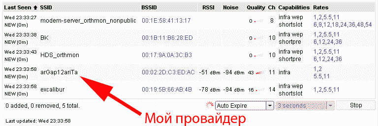

Арт Posted September 25, 2008 Posted September 25, 2008 при отличном радио сигнале от провайдера, может ли быть АнтенноФидерноеУстройство причиной, потерь при пингах в среднем около 30% ? Или скорее всего виноваты помехи от соседних точек доступа?! прикрепил скан радиоэфира Вставить ник Quote
itl2044 Posted September 25, 2008 Posted September 25, 2008 Судя по скану - Вы в Харькове. Скан показывает менее 1% существующих линков. 30% потерь - это практически ИДЕАЛЬНЫЙ линк в условиях Харькова. Смиритесь, или протяните оптику. Вставить ник Quote

itl2044 Posted September 26, 2008 Posted September 26, 2008 BIGLINE-RADIO AP 00:19:E0:8C:6A:65 3 -74 -86 100 Yes 0 4(b) LE11A AP 00:30:1A:00:E2:CB 4 -78 -74 100 Yes 0 4(b) EXT_VRN_ch AP 00:1D:7E:BD:50:28 2 -88 -78 100 Yes 0 4(b) hidden AP 00:07:50:D5:DF:B1 5 -72 -76 100 Yes 0 4(b) ITL-PROTON AP 00:0F:F8:58:82:E1 7 -78 -94 100 Yes 0 3 metallist_zavod AP 00:1C:F0:8A:24:72 8 -71 -74 100 Yes 0 8 LEU1B AP 00:03:2F:01:0B:37 9 -78 -84 100 Yes 0 3 ukrsat_cnti AP 00:02:2D:B6:5D:A1 10 -83 -83 100 Yes 0 4(b) hidden AP 00:0C:CE:FF:5F:CB 10 -83 -83 100 Yes 0 3 arGap12ariTa AP 00:02:2D:C3:ED:AC 11 -76 -84 100 Yes 0 4(b) WL600g_hm6J AP 00:18:F3:2D:BC:3D 11 -86 -84 100 No 0 12(g) online2 AP 00:03:2F:00:E2:86 12 -84 -79 100 No 0 4(b) Вставить ник Quote

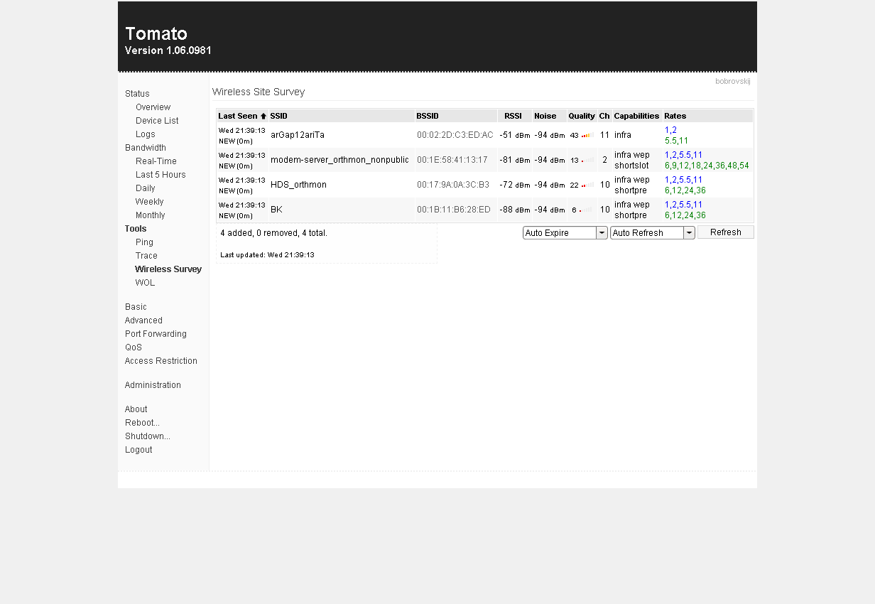

Арт Posted October 1, 2008 Author Posted October 1, 2008 (edited) какая антенна? походу, поможет усилок, ибо вас в помехах на базе просто не слышат. но, усилок лучше не надо... или тарелка что-то типа 1.5-2метра... лучше таки тарелку... может попробуем на мою базу зацепиться? что-то видите из BIGLINE-? я не настаиваю, давайте чисто ради интереса попробуем :) 80503033539 База находится от меня ровно в 2 км. Антенна 24 dbm (офсетная что ли) кабель Balden 3 метра. Биглан раньше видел когда настраивал антенну. Осенью когда листьев не было на деревьях. Когда я был настроен на ИТЛ (Госпром), мощность сигнала СпецАвтоматики (ГорИсполком) была почти равна. т.е. антена смотрела в противоположную сторону от СА и сигнал был около 20 "попугаев" а у ИТЛа 25. Так, что сигнал по моему мнению у них отличный ( год назад вообще 50 попугаев стабильно) Но тогда при сканировании эфира не было такого количества точек доступа. И увеличение мощности передатчика до максимума не дает изменений (у меня это 250 mVa) Сорри. случайно прикрепил 3 одинаковых скриншота Edited October 1, 2008 by Арт Вставить ник Quote
rsst Posted October 1, 2008 Posted October 1, 2008 База находится от меня ровно в 2 км. Антенна 24 dbm (офсетная что ли) кабель Balden 3 метра.Биглан раньше видел когда настраивал антенну. Осенью когда листьев не было на деревьях. Когда я был настроен на ИТЛ (Госпром), мощность сигнала СпецАвтоматики (ГорИсполком) была почти равна. т.е. антена смотрела в противоположную сторону от СА и сигнал был около 20 "попугаев" а у ИТЛа 25. Так, что сигнал по моему мнению у них отличный ( год назад вообще 50 попугаев стабильно) Но тогда при сканировании эфира не было такого количества точек доступа. И увеличение мощности передатчика до максимума не дает изменений (у меня это 250 mVa) Сорри. случайно прикрепил 3 одинаковых скриншота шум -82 это просто мегашумно. я представляю какой шум у спецов на базе. Возможно кто-то стал на тот же канал, что и спецы, или рядом на канал. Таки антенна 1.5-2метра или усилок 1-2Вт спасет вас НЕНАДОЛГО. Вставить ник Quote
Арт Posted October 1, 2008 Author Posted October 1, 2008 (edited) Ситуация улучшилась На данный момент сигнал скачет от 30 до 45 веб-серфинг работает на полной выданной мне скорости. мощность усиления передатчика 80 mW ping statistics --- 50 packets transmitted, 50 packets received, 0% packet loss round-trip min/avg/max = 18.6/23.2/34.9 ms иногда 4% потерянных и до 100 ms время пинга прикрепил скан эфира на этот момент Что посоветуите, усиление передатчика до 100 mW ? Edited October 1, 2008 by Арт Вставить ник Quote
