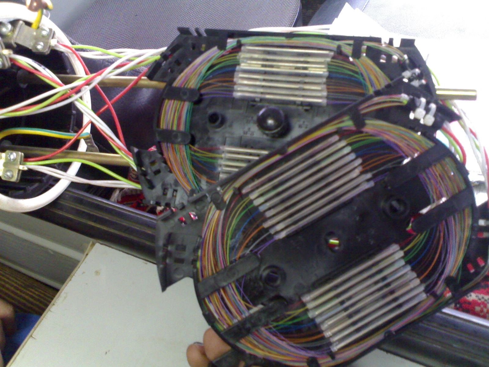

Deacon Posted October 2, 2008 Posted October 2, 2008 (edited) В день делаем до 8 кроссов типа КРС8 (4или8 волокон не играет роли) с измерениями в средним уходит от 40мин до 60 минут на кросс, остальное тратиться на перемещение между домами и попадание в подъезде (2чел). Личный рекорд 144 волокна за 5-6часов с измерениями 3 КРС48 в одной точке (3чел + кабель ДПЛ 048 кто с ним работал то поймет какая это жопа) на сварку волокон зачищенных и отмерренных уходит 20минут+- 5 на 24 волокна наша внутрення норма 2часа на КРС16 или Муфту МОГу (16волокон), если не уложились то думаем в чем косяк :) Edited October 2, 2008 by Deacon Вставить ник Quote
Deacon Posted October 2, 2008 Posted October 2, 2008 (edited) Измерения после сварки КРОССОВ и укладки волокон считаю обязательными, часто не идут измерения из-за адптеров (FC) высыпается керамика, бывают бракованные пигтейлы, также можно сделать загибы при укладки волокон, бывают проблемы с КДЗС если на горячую их положить в ложемент (или загиб или писец) Рефлектометр это все видит (но затухание реф. на сварке в кроссе это бред, ее ни как не оценишь) Edited October 2, 2008 by Deacon Вставить ник Quote
cowboy_huggies Posted October 2, 2008 Posted October 2, 2008 (edited) Deacon Красивая работа. А когда Вы работаете в двоём, кто из вас укладывает волокна в сплайс-кассету? Тот кто производит сварку или напарник? И... укладываете по одному волокну или связкой по восемь/шестнадцать шт. ? Edited October 2, 2008 by cowboy_huggies Вставить ник Quote
