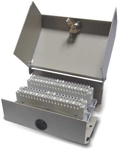

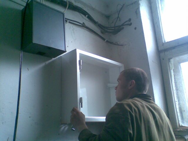

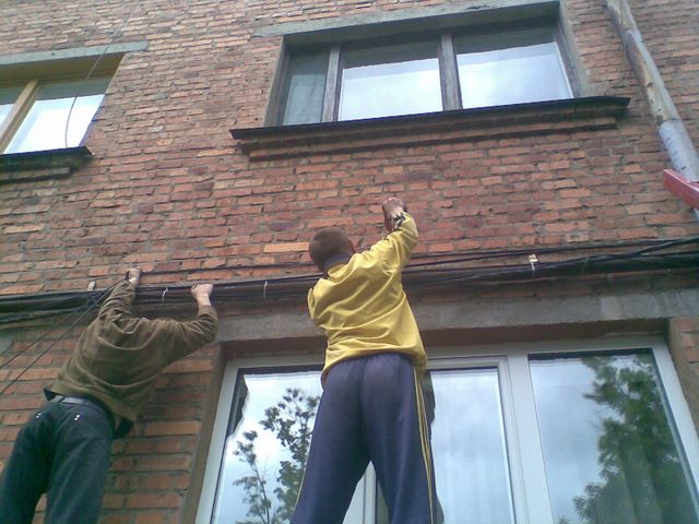

denzz Posted September 19, 2008 Posted September 19, 2008 если тех этаж есть - шкаф на чердаке и каждый линк в свой подъезд. минус, да нужно лазить каждый раз на тех этаж. если тех этажа нет вот такой плинт ставится в подъезде на втором этаже в одном из подъездов вешается шкаф на втором этаже 2 кабеля UTP в каждый подъезд пристреливаются по фасаду и заводятся через стену на плинт. Вставить ник Quote
maverick5 Posted September 19, 2008 Posted September 19, 2008 Техэтаж есть. Ящики поставим там. На каждом этаже по плинту, к которому будут опускать кабеля (или заводиться снаружи через отверстие в стене) от этих плинтов уже идет расшивка на квартиры. Я правильно понял? И еще, где продаются такие закрывающиеся плинты? Ссылочку можно? Вставить ник Quote
20512 Posted September 19, 2008 Author Posted September 19, 2008 2 кабеля UTP в каждый подъезд пристреливаются по фасаду и заводятся через стену на плинт.UTP? А грозы?Смущает, что по улице, можно сказать, и без экрана... Вставить ник Quote
