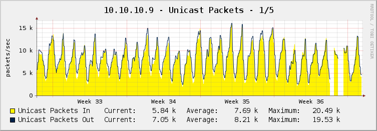

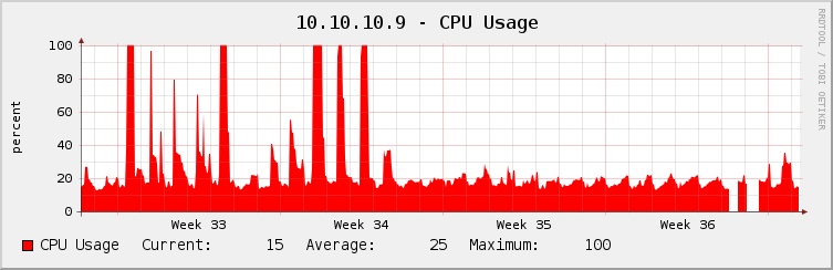

witch Posted September 9, 2008 Posted September 9, 2008 (edited) DGS-3312SR 11 VLAN по /24 каждый. проблем даже при умеренном флуде не замечено. задействовано 12 портов на некоторых в ЧНН PPS доходит до 15k Edited September 9, 2008 by witch Вставить ник Quote
mikevlz Posted September 9, 2008 Posted September 9, 2008 38-й послабее будет в плане маршрутизации, лучше уж 3312 взять, но он морально устарел и его тоже надолго не хватит. Будете потом смотреть на счетчики и думать откуда взялись дропы на портах. то-ли процессор перегружен, то-ли пакеты на интерфейс кривые долетают. в принципе с диагностикой дропов там не пока не очень во всех, но обещают для новых коммутаторов ввести детализацию дропов. Ну и загрузка процессора - тоже важная вещь, ее тоже не помешает отслеживать. DGS-3312SR 11 VLAN по /24 каждый. проблем даже при умеренном флуде не замечено. задействовано 12 портов на некоторых в ЧНН PPS доходит до 15k это получасовые интервалы? то что процессор в полку уложен - не смущает? Вставить ник Quote

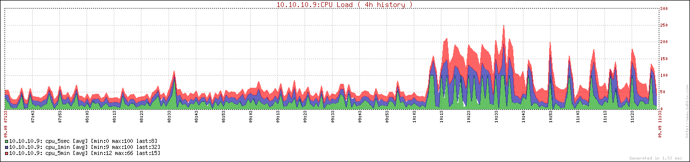

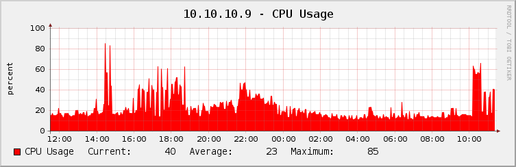

witch Posted September 9, 2008 Posted September 9, 2008 (edited) ЧНН - Часы Наивысшей Нагрузки PPS - пакетов в сек. провалы - проблеме на сервере мониторинга. упоры в cpu - флуд на порту, при этом пинг подлетает на 50-60мс(для игр заметно, www и потоковое видео - не страдают) вообще по графику видно, что проц там вообщето отдыхает всё время на 25-30% вот прям сейчас: ARP Aging Time : 300 Total Entries: 1068 ночью больше конечно. интервалы статистики 5 минут в кактусе и забиксе Edited September 9, 2008 by witch Вставить ник Quote
