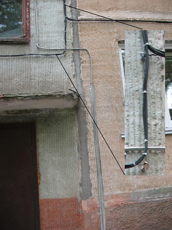

woddy Posted September 6, 2008 Posted September 6, 2008 (edited) так капитально никто еще у нас в городе не строил.... хрущевка с плоской крышей питание из подвала и наверх по внешней стене. кто-нибудь знает что это за черный кабель на анкерах? http://izumi-nsk.net/upload/data/img01.jpg http://izumi-nsk.net/upload/data/img02.jpg оптика с крыши в гофре чтоб не терлась http://izumi-nsk.net/upload/data/img03.jpg под балконом прикрыт жестью http://izumi-nsk.net/upload/data/img04.jpg http://izumi-nsk.net/upload/data/img05.jpg заходит в следующий подъезд http://izumi-nsk.net/upload/data/img06.jpg хрущевка с высокой крышей. кабели идут по чердаку http://izumi-nsk.net/upload/data/img07.jpg питание из подвала аналогично http://izumi-nsk.net/upload/data/img08.jpg ящик http://izumi-nsk.net/upload/data/img09.jpg все дырки в стенах заштукатурены! http://izumi-nsk.net/upload/data/img10.jpg прикрепление картинок глючит((( Edited September 6, 2008 by woddy Вставить ник Quote

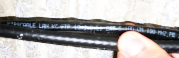

disappointed Posted September 6, 2008 Posted September 6, 2008 (edited) Чёрный кабель - 10 парник. Рядом ещё коаксиал под ТВ идёт Edited September 6, 2008 by disappointed Вставить ник Quote
woddy Posted September 6, 2008 Author Posted September 6, 2008 cat 5? для езернета?? Вставить ник Quote
Naph Posted September 6, 2008 Posted September 6, 2008 Через анкер пропущен трос, к нему на стяжках прикреплен ВОК, по крыше хрущевок тянуть кабель неразумно, тянут по фасаду. Вставить ник Quote
woddy Posted September 6, 2008 Author Posted September 6, 2008 > к нему на стяжках прикреплен ВОК хотите сказать коммутатор с оптическим портом будет в каждом подъезде? не верю... Вставить ник Quote
Naph Posted September 6, 2008 Posted September 6, 2008 Еще вариант - коакисиал от оптического приёмника до домового/подъездного усилителя. Вставить ник Quote

woddy Posted September 7, 2008 Author Posted September 7, 2008 (edited) слазил посмотрел маркировку. идут 10парник 5категории и коаксиал Edited September 7, 2008 by woddy Вставить ник Quote
disappointed Posted September 7, 2008 Posted September 7, 2008 Я же вам сразу написал верный ответ :) Вставить ник Quote

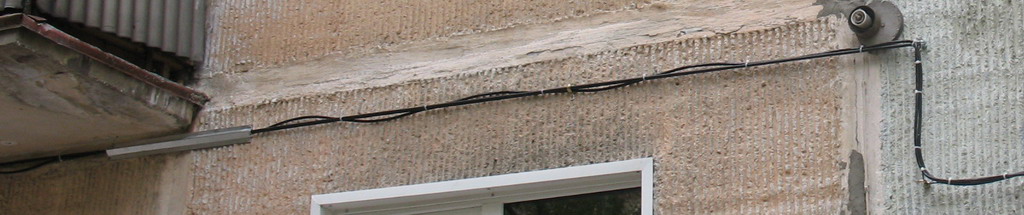

Profi the same Posted September 7, 2008 Posted September 7, 2008 А зачем жесть под углами балкона? Вставить ник Quote
Janus Posted September 7, 2008 Posted September 7, 2008 Чтобы жильцы не пытались самостоятельно восстановить первоначальный облик дома, имевшийся до прихода ... Вставить ник Quote
Pautinych Posted September 8, 2008 Posted September 8, 2008 А зачем жесть под углами балкона?В местах, где возможно образование сосулек кабели должны быть защищены от возможного вмерзания кабеля в сосульку с ее последующим отрывом и повреждением кабеля.Как-то так. Вставить ник Quote
Profi the same Posted September 8, 2008 Posted September 8, 2008 Паутиныч, логично, спасибо. Вставить ник Quote

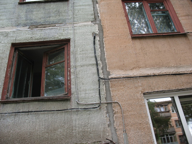

sivlanik Posted November 13, 2008 Posted November 13, 2008 В принципе все красиво кроме вот этого завода http://izumi-nsk.net/upload/data/img03.jpg , для нас северян способ не приемлем, так как на кабелях, нарастают сосульки в 3 метра длиной и весом сами понимаете не маленьким. И как заводить в такие дома я честно говоря не знаю. Вставить ник Quote
20512 Posted November 14, 2008 Posted November 14, 2008 Да, такой ввод-это единственное, что мне не понравилось. Мы вводим в такие дома через тот подъезд в котором выход на крышу. Через будку, дырку рядом с люком и далее по стоякам в подъезде. Узел на площадке между первым и вторым этажом. Вставить ник Quote
