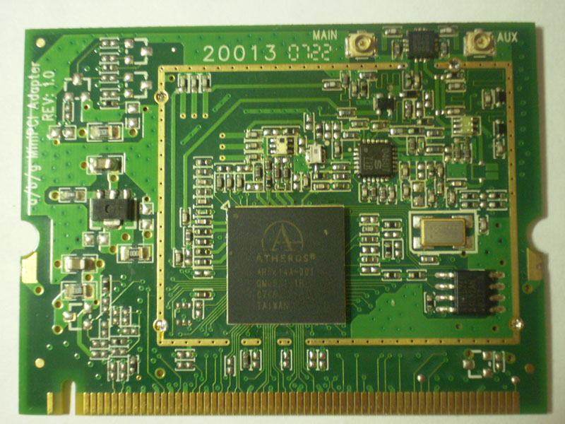

g7001 Posted September 21, 2008 Author Posted September 21, 2008 (edited) Купил одну Tp link TL-WN662AG 2.4/5GHz,определилась как AR5413. Не "выдержала душа поэта")))) отпаял экран и посмотрел что под крышечкой: Чип AR5414-001 и двухдиапазонный усилитель мощности на одной микрухе.(идентифицировать его не получилось--лейбла производителя S ,маркировка 71R). Антенки и прием-передача комутирует микруха с надписью 5202,кстати она же стоит и в DWL 2100AP! и в RB52. Как и во всех азеусах стоит УВЧ на транзюке,вот токо оно тут двухдиапазонное. С транзюка сигнал расходиться на 2.4 и 5ггц фильтра. Причем на 2.4-фильтра печатные(как и во всех азеусах)) ) ,токо их тут 2 сделано,и длинющая дорожка идет к AR5414,что не есть гуд (( Чюствительность карточки уступает PCI DWL 520. х86 микротик с DWL 520 конектиться к БС с сигналом -95-98,а вот роутрерборд с TL WN662AG оче нь очень туго. Жаль что карточка у них была одна))) Надо искать еще 2 где нить. Попробую найти gygabite. Edited September 21, 2008 by g7001 Вставить ник Quote

g7001 Posted September 26, 2008 Author Posted September 26, 2008 (edited) Нету на этой гребаной Украине нехрена. Пришлось заказать R52. А вот и фото. Сравниваем TP LINK TL-WN662AG и R52. Найдите 10 отличий)) Разные выходные усилители.И у R52 к микрухе приклеена тепропроводящая резина(на фото я ее сдер),приклею кусочек к ТП линку. Никто случаем не знает какого производителя лэйбл "S" на микрухах??? Edited September 26, 2008 by g7001 Вставить ник Quote
rsst Posted September 26, 2008 Posted September 26, 2008 А вот и фото. Сравниваем TP LINK TL-WN662AG и R52. Найдите 10 отличий)) шок..... и закойхрен за r52 гребут такие бабки? Вставить ник Quote
DWA Posted October 4, 2008 Posted October 4, 2008 (edited) А вот и фото. Сравниваем TP LINK TL-WN662AG и R52. Найдите 10 отличий))шок..... и закойхрен за r52 гребут такие бабки? Не знаю, как у Вас, а у нас разница цен между этими двумя картами составляет всего 2 бакса Edited October 4, 2008 by DWA Вставить ник Quote
rsst Posted October 5, 2008 Posted October 5, 2008 Не знаю, как у Вас, а у нас разница цен между этими двумя картами составляет всего 2 бакса А у нас ~60$ :) Вставить ник Quote
Fog Posted October 5, 2008 Posted October 5, 2008 внимательно читайте если на украине то к примеру р52н стоит 498грн а тплинк стоит 180грн. разница это: р52н имеет 350мвт (тплинк 65) и диапазон б+г+а (у тплинка б+г) Вставить ник Quote
RAW Posted October 5, 2008 Posted October 5, 2008 ТП-Линк б/г/а стоит как раз 180грн, а то и дешевле. Только б/г стоит около 100грн. Цены розничные. Вставить ник Quote
