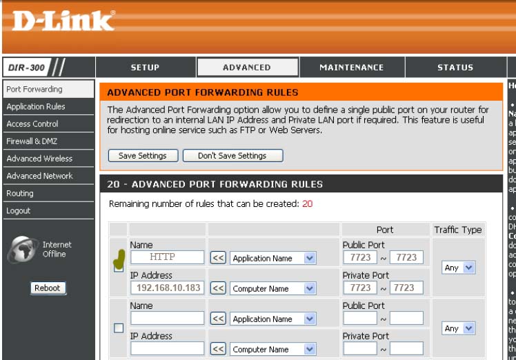

J.Forfun Posted September 5, 2008 Author Posted September 5, 2008 (edited) Не помогло.... Устанавливал как на скриншоте, правильно? Edited September 6, 2008 by J.Forfun Вставить ник Quote
builder Posted September 6, 2008 Posted September 6, 2008 Надо знать, что делает прога-авторизатор. Мало информации, прога может конектится на сервер по 7723, а сервер ожидает открытого порта проги такого-то, возможно. В дире как водится НАТ неотключаемый и не обязательно корректный порт-мэппинг ;) Вставить ник Quote

J.Forfun Posted September 6, 2008 Author Posted September 6, 2008 Понятно, спасибо, буду рыть дальше...попробую открыть временно все порты через DMZ Вставить ник Quote
