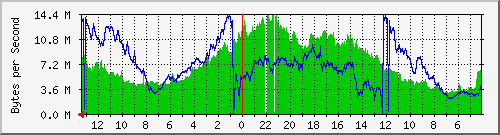

Здравствуйте, возникла проблема небольшая, честно говоря не очень понимаю ее сути...
канал 250 мегабит, и на отрисовке графиков при скорости выше 14 мегабайт в секунду, график вдруг начинает рисовать как бы... "снизу", тобиш заново, файл во вложении иллюстрирует мои слова :) подскажите пожалуйста с чем это связано и по возможности как это победить...

С Гигабитных портов обычным мртж решал проблему более частым его запуском (чаще чем раз в 5 минут - каунтеры быстро переполняются).
