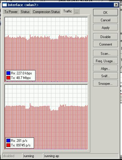

rsst Posted August 31, 2008 Posted August 31, 2008 (edited) Вот-с линк радио в аттаче :) Две сети... Edited August 31, 2008 by rsst Вставить ник Quote
itl2044 Posted August 31, 2008 Posted August 31, 2008 Секундочку.... Это линк микротика, и трафик там ip-ip. Это всеравно что, при споре, что в запорожец не поместится 5 тонн кирпича - показать фотку ЖД вагона, где в углу сложено 15 тонн кирпича. Вставить ник Quote
rsst Posted August 31, 2008 Posted August 31, 2008 (edited) Секундочку....Это линк микротика, и трафик там ip-ip. Это всеравно что, при споре, что в запорожец не поместится 5 тонн кирпича - показать фотку ЖД вагона, где в углу сложено 15 тонн кирпича. Может я не понял ответа, но вона в реале стоят два компика с микротиком и соединяют две сеточки. Размер пакетов, так же как и их количество там по сараю, ибо Nstreme. Могу показать реальный график вечерней загрузки.ps: приезжай, покажу :) Edited August 31, 2008 by rsst Вставить ник Quote
itl2044 Posted September 1, 2008 Posted September 1, 2008 Секундочку....Это линк микротика, и трафик там ip-ip. Это всеравно что, при споре, что в запорожец не поместится 5 тонн кирпича - показать фотку ЖД вагона, где в углу сложено 15 тонн кирпича. Может я не понял ответа, но вона в реале стоят два компика с микротиком и соединяют две сеточки. Размер пакетов, так же как и их количество там по сараю, ибо Nstreme. Могу показать реальный график вечерней загрузки.ps: приезжай, покажу :) Это мне напоминает разговор глухого со слепым.....Приезжай ко мне - покажу загрузку 1 гигабит, 125 тыс пакетов, микротик против оптики - это как с вилами на танк. Топикстартер хочет поставить 2 д-линка на ШТАТНЫХ антенах на 400 метрах для соединения ДВУХ СЕТЕЙ. При чем здесь микротик, и графики его загрузки?? Вставить ник Quote
rsst Posted September 1, 2008 Posted September 1, 2008 (edited) Это мне напоминает разговор глухого со слепым.....Приезжай ко мне - покажу загрузку 1 гигабит, 125 тыс пакетов, микротик против оптики - это как с вилами на танк. Топикстартер хочет поставить 2 д-линка на ШТАТНЫХ антенах на 400 метрах для соединения ДВУХ СЕТЕЙ. При чем здесь микротик, и графики его загрузки?? :)) Ясен пень оптика рулит. А топикстартеру надо форум читать да на ус мотать инфу из наших рассуждений. ps: Если уж очень хочется длинками соединить, то надо к каждому длинку компик поставить, который будет резать бродкасты, да всякую гадость не пускать в радиоканал. Мы на заре соединения сеток на такой конфигурации около года просидели. 20Mbit стабильно колбасило на Dlink G700AP. И конечно же не на стандартных антенках. А вообще, на 400 метров можно и медь кинуть, если оптика дорого. Edited September 1, 2008 by rsst Вставить ник Quote
