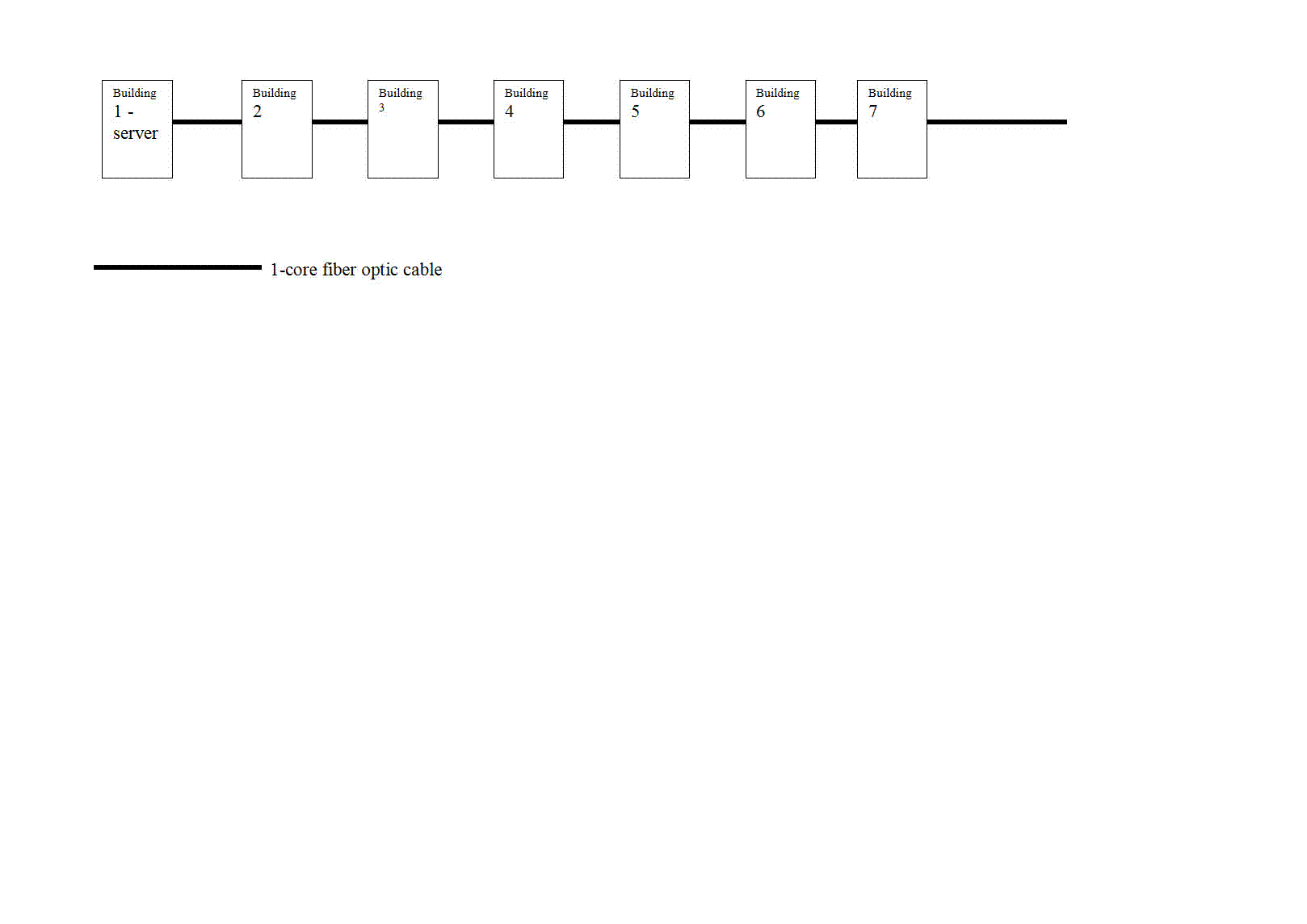

BudushiyISP Posted August 22, 2008 Posted August 22, 2008 (edited) У меня проложен одно волоконный кабель через несколько зданий подключенных гирляндой - последовательно. Как мне уже на имеющейся инфраструктуре реализовать звезду на одном волокне ? Давайте мудрые советы по оборудованию: что ставить в центр, а что в здания. Схема прилагается Edited August 22, 2008 by BudushiyISP Вставить ник Quote

BudushiyISP Posted August 22, 2008 Author Posted August 22, 2008 cwdmно если расстояния небольшие, то дешевле новую опту кинять. Вы знаете я прочитал статью о CWDM на наге. Так вот мне если честно нефига не понятно - что ставится в центр ( как оно называется) и что ставится в здания. Можно более подробно об этом ? Да и еще оптику новую прокладывать запрещают. http://www.nag.ru/2008/0710/0710.shtmlДля начала. Можете дать ссылки на производителей? Вставить ник Quote

Дятел Posted August 22, 2008 Posted August 22, 2008 Как мне уже на имеющейся инфраструктуре реализовать звезду на одном волокне ? Давайте мудрые советы по оборудованию: что ставить в центр, а что в здания. Вопрос не совсем понятен. Интересует оборудование организации канала, или активное оборудование, которое будет работать на этой звезде? Вставить ник Quote
BudushiyISP Posted August 22, 2008 Author Posted August 22, 2008 Как мне уже на имеющейся инфраструктуре реализовать звезду на одном волокне ? Давайте мудрые советы по оборудованию: что ставить в центр, а что в здания. Вопрос не совсем понятен. Интересует оборудование организации канала, или активное оборудование, которое будет работать на этой звезде? Интересует оборудование "от и до" которое позволит организовать звезду на одном волокне. Чтобы каждое здание зависело только от Центра. Как это сделать? в деталях пожалуйста. Вставить ник Quote
