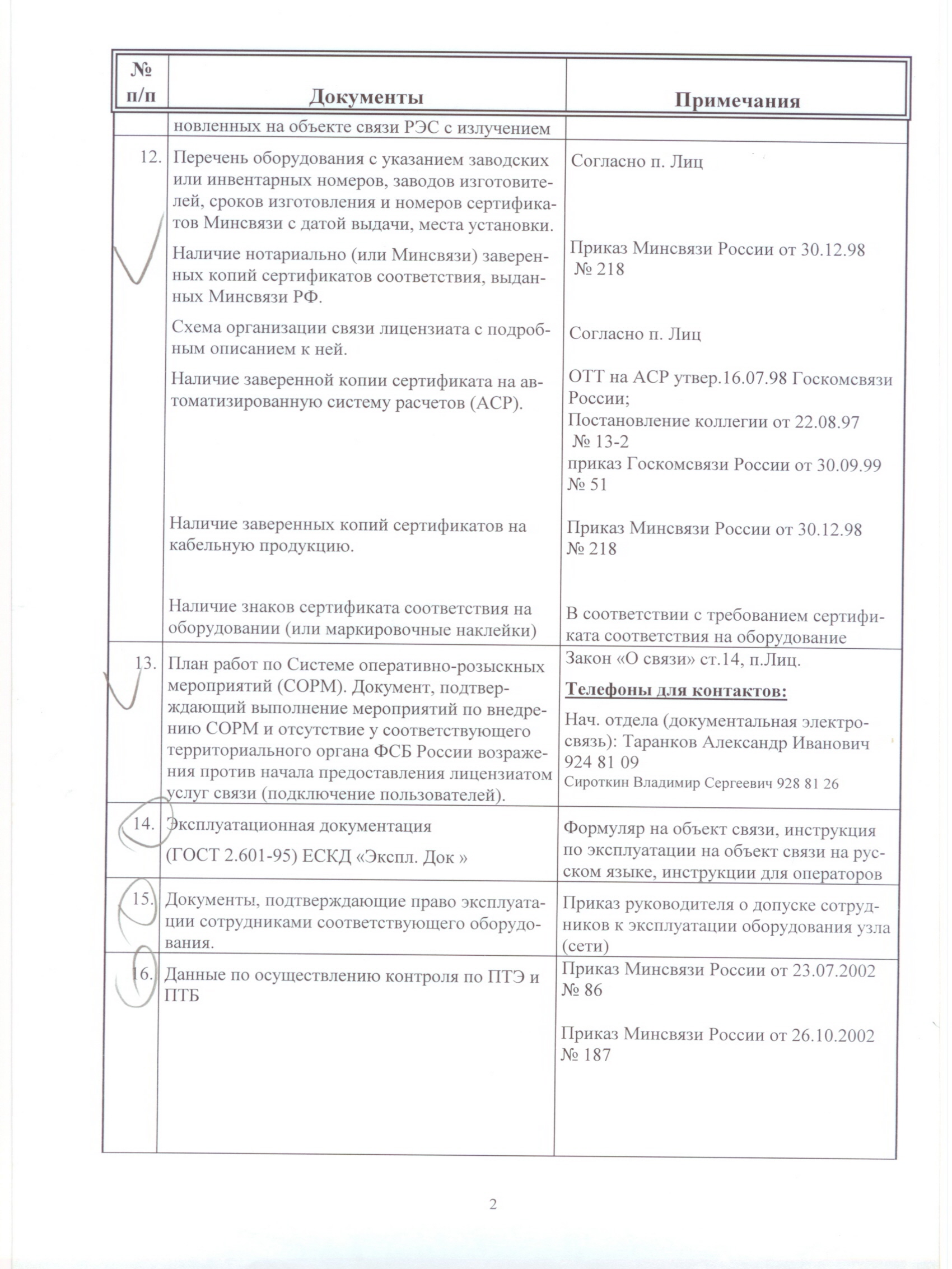

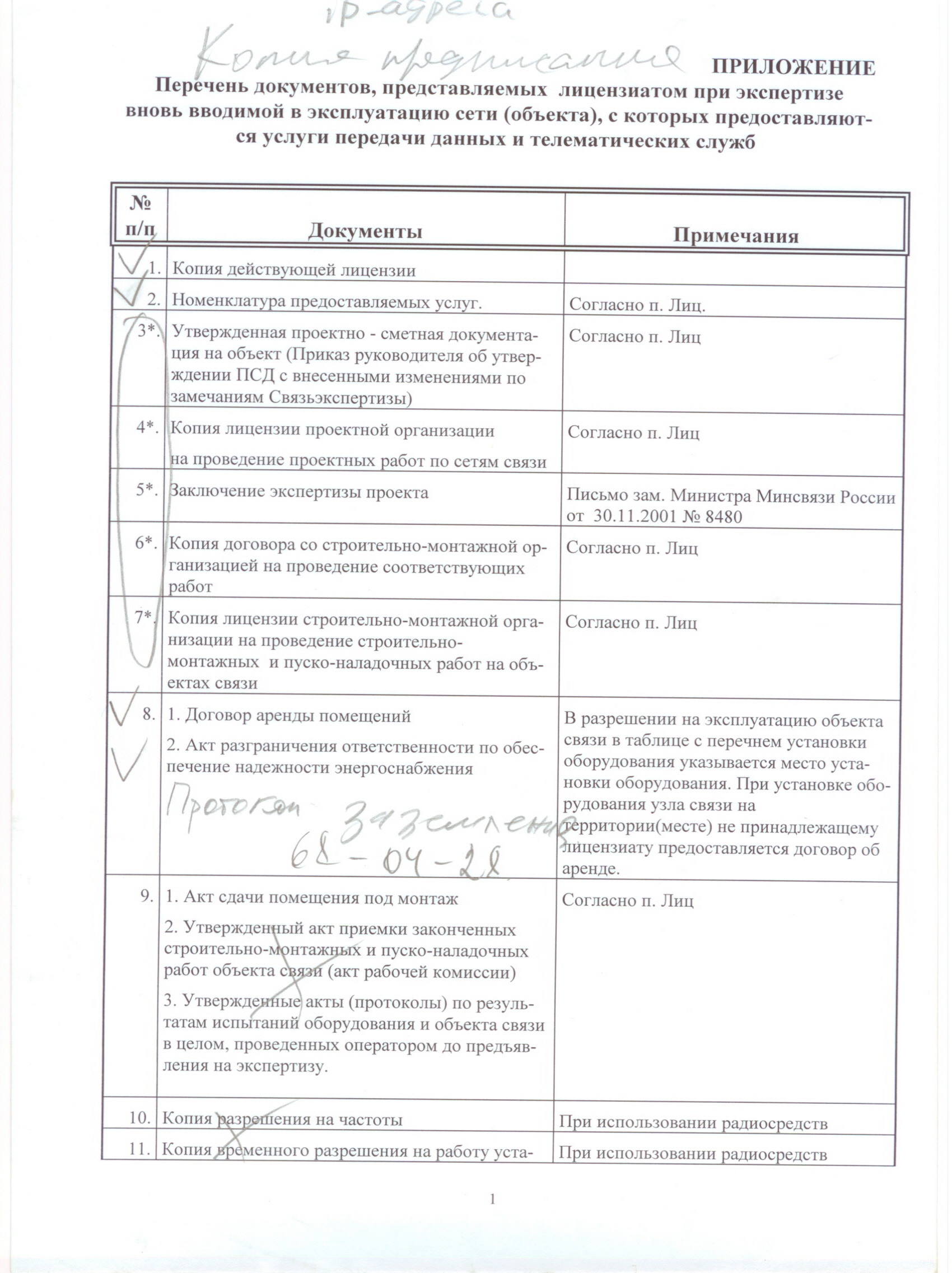

Главные моменты, которые делаются своими силами:
- СОРМ
- оборудование с сетрификатами ССС/ССЭ (или декларациями)
- договор аренды на помещение узла
- протокол разграничения электричества с арендодателем и протокол проверки заземления в помещении узла (делается специальными фирмами с лицензиями. Стоит примерно 5 т.р.). Я выкрутился тем, что арендодатель нарисовал схему, по которой все электричество - его зона ответственности, а проверку заземления они недавно делали на все здание.
- про пассивку ни в первый, ни во второй раз вопросов никто не задавал. Стойки-шкафы, патч-панели и т.д. просто не указываются в проекте.
Прикрепил список необходимых документов. Большую часть делали проектировщики.
Спасаибо за внимание.
