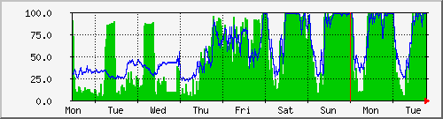

ingress Posted August 21, 2008 Posted August 21, 2008 (edited) на даный момент картина выглядит следующим образом (в аттаче). уже более менее что то нужное отключили? Edited August 21, 2008 by ingress Вставить ник Quote
Alba Posted August 21, 2008 Author Posted August 21, 2008 на даный момент картина выглядит следующим образом (в аттаче). уже более менее что то нужное отключили? только ip verify source reachable-via rx no ip proxy-arp но, после этого на одном из районов упали все secondary подсети... на этом влане сделал no ip verify source, всё поднялось, но, загрузка заметно поднялась :( где можно почитать про эту команду, как оно вообще работает? Вставить ник Quote

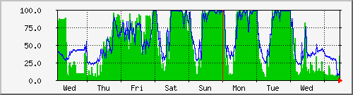

Alba Posted September 1, 2008 Author Posted September 1, 2008 ввобще на циске есть неплохой мануал про траблшутингу высокого cpu usage http://www.cisco.com/en/US/products/hw/swi...0804916e0.shtml а так, вообще у вас загрузка по прерываниям. проверьте включен ли ip cef и покажите вывод sh platform hardware capacity pfc правла не знаю, покатит ли такое на sup2 ip cef включенshow platform hardware - такого нету... :( за ссылку спасибо, буду изучать... а пока-же - загрузка процессора выглядит следующим весьма интересным образом... Вставить ник Quote
IvanI Posted September 2, 2008 Posted September 2, 2008 Както так я своего флудораста отлавливал, может сгодится: sho ip nat tr - у вас вроде нету ната sho ip cef или sho ip cac flo комманды помню неточно - кошака давно продали, смотреть количество записей при нормальной работе и при 100% цпу, если большая разница то искать хост от которого много записей. Вставить ник Quote
UglyAdmin Posted September 2, 2008 Posted September 2, 2008 а пока-же - загрузка процессора выглядит следующим весьма интересным образом... А что у Вас зелёное, что синее??? Вставить ник Quote
Alba Posted September 2, 2008 Author Posted September 2, 2008 а пока-же - загрузка процессора выглядит следующим весьма интересным образом...А что у Вас зелёное, что синее??? .1.3.6.1.4.1.9.2.1.56.0 зелёное (5sec).1.3.6.1.4.1.9.2.1.58.0 синее (5min) Вставить ник Quote
UglyAdmin Posted September 2, 2008 Posted September 2, 2008 Тогда зеленое можете выбросить совсем, или мониторить его через STG раз в 5 секунд. Оно не имеет смысла при более редком опросе... Вставить ник Quote
