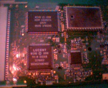

Чипов люцент нет, может быть Prism? :)
производитель люцент.
чем это не чип? :)
чем это не чип? :)
Фото плохое. ;)
Енто не чип, там просто надпись. В ориноках стояла всегда призма, в очень ранних гермес.
