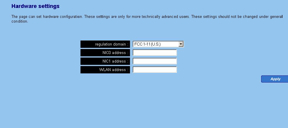

Вот причитав http://www.wlan.org.ua/700.php перешил точку,вроде все заработало.
Но в голове бродит вопрос--а нужно ли указывать разные маки для разных интерфейсов или указывать один?
На сколько сильно это скажеться на работе точке?
А так же касаемо апи адресов-неужто достаточно одного апишника для двух интерфейсов?
Мак адреса обязательно на всех интерфейсах разные!
Когда точка в режиме бриджа(моста) тогда будет один айпи на всех интерфейсах,
если нет, тогда разные.
