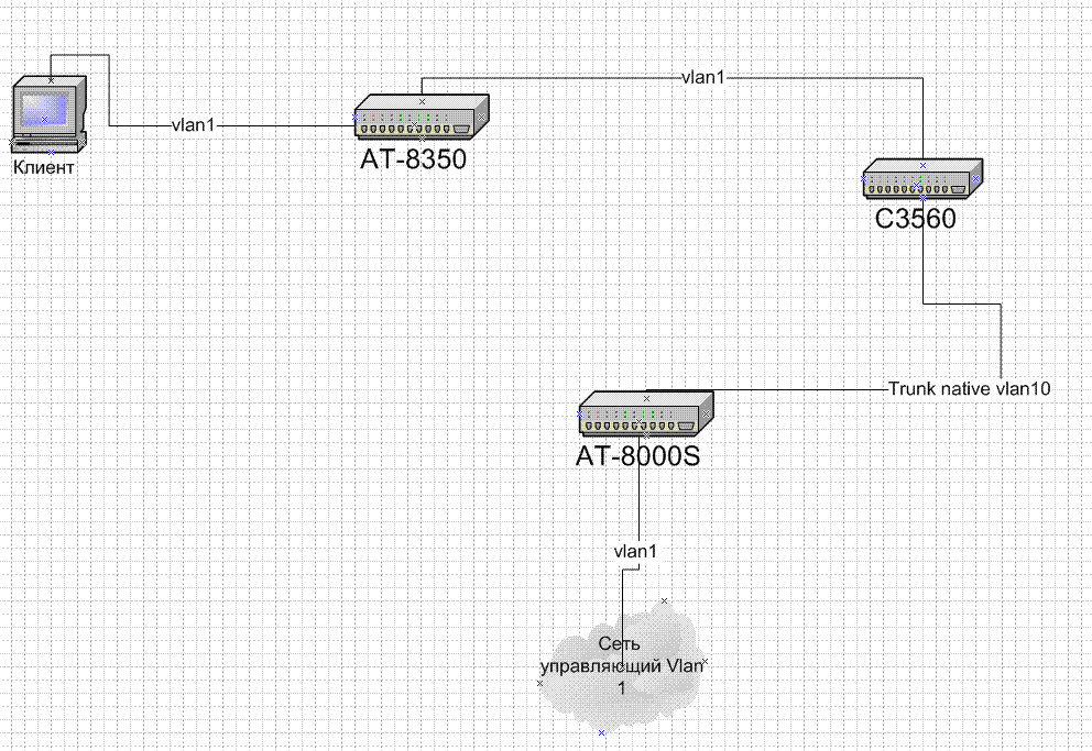

решил сменить управляющий vlan да что-то не выходит
At-8000s - 16 порт с3560, при этом отваливается 8000s и все что за ним в управлющем vlan 1, все остальные при этом работают
at-8350 - 24 порт
где собака зарылась?

Кстати, действительно, а vlan 10 заведён или нет? А то я знаю, что с аксесс-портами такой прикол. Он у тебя в влане, а не работает. А всё потому, что не заведён на каталисте.
И ещё я из схемы не совсем понял. vlan 10 идёт нативным и на 24-ом порту (судя по конфигу). А по схеме там vlan 1.
Если интересно, могу собрать схему на c2950+8000s и показать конфиги.
а что говорит sh vla id 10?
насколько я помню на 3550 и 3560 надо не только влан на порту обозначить, но и сказать vla 10

почему-то на 16 его не вижу
сказать глобально для создания vlan или как-то по другому? Edited by poweruser
