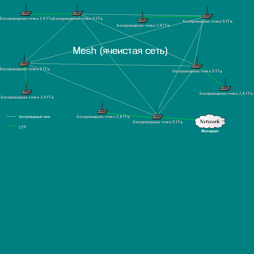

Stimpy Posted August 5, 2008 Posted August 5, 2008 (edited) Тема беспроводных Mesh сетей не раз обсуждалась на этом форуме, но я хочу получить более четки представления и поделится своим опытом. У меня возникла следующая идея, Ежели взять два беспроводных устройства работающих на разных частотах и соединить их UTP кабелем, чтобы клиенты подключались на одной частоте, а связь происходила на другой и при этом на одно из устройств инсталлировать Mesh протокол firmware... Так вот посмотрите пожалуйста рисунок, если такое возможно советуйте какой протокол инсталлировать ? Вы примерно пришли/придете к одной идее, которая уже реализована в некоторых меш системах. Там сделано немного по другому, на ваша начальная мысль верная.. проблема практически все мешей - деградирование скорости - поэтому делают до опрной точки не больше 3 хопов - это и казается Мераки за 50$ и Тропоса за 4000$ Но есть железки у которых вообще нет деградации скорости - т.е. можно делать много АП , у которых будет только 1 вход в сеть Кстати такой меш лежит у меня на столе :) и кстати аутдор меш за 500 - очень дешево, правда непонятно как он работать будет... Edited August 5, 2008 by Stimpy Вставить ник Quote
BudushiyISP Posted August 5, 2008 Author Posted August 5, 2008 Тема беспроводных Mesh сетей не раз обсуждалась на этом форуме, но я хочу получить более четки представления и поделится своим опытом. У меня возникла следующая идея, Ежели взять два беспроводных устройства работающих на разных частотах и соединить их UTP кабелем, чтобы клиенты подключались на одной частоте, а связь происходила на другой и при этом на одно из устройств инсталлировать Mesh протокол firmware... Так вот посмотрите пожалуйста рисунок, если такое возможно советуйте какой протокол инсталлировать ? Вы примерно пришли/придете к одной идее, которая уже реализована в некоторых меш системах. Там сделано немного по другому, на ваша начальная мысль верная.. проблема практически все мешей - деградирование скорости - поэтому делают до опрной точки не больше 3 хопов - это и казается Мераки за 50$ и Тропоса за 4000$ Но есть железки у которых вообще нет деградации скорости - т.е. можно делать много АП , у которых будет только 1 вход в сеть Кстати такой меш лежит у меня на столе :) и кстати аутдор меш за 500 - очень дешево, правда непонятно как он работать будет... А что у вас лежит нас столе, железка работающая одновременно на двух частотах? расскажите подробнее.. Вставить ник Quote
SSD Posted August 5, 2008 Posted August 5, 2008 Тема беспроводных Mesh сетей не раз обсуждалась на этом форуме, но я хочу получить более четки представления и поделится своим опытом. У меня возникла следующая идея, Ежели взять два беспроводных устройства работающих на разных частотах и соединить их UTP кабелем, чтобы клиенты подключались на одной частоте, а связь происходила на другой и при этом на одно из устройств инсталлировать Mesh протокол firmware... Так вот посмотрите пожалуйста рисунок, если такое возможно советуйте какой протокол инсталлировать ? Вы примерно пришли/придете к одной идее, которая уже реализована в некоторых меш системах. Там сделано немного по другому, на ваша начальная мысль верная.. проблема практически все мешей - деградирование скорости - поэтому делают до опрной точки не больше 3 хопов - это и казается Мераки за 50$ и Тропоса за 4000$ Но есть железки у которых вообще нет деградации скорости - т.е. можно делать много АП , у которых будет только 1 вход в сеть Кстати такой меш лежит у меня на столе :) и кстати аутдор меш за 500 - очень дешево, правда непонятно как он работать будет... А что у вас лежит нас столе, железка работающая одновременно на двух частотах? расскажите подробнее.. Может не в тему, но ...Если вас интересует меш, как таковой и бюджетное решение, то по пробуйте микротик. В качестве БС можно использовать РБ333 и выше, с различной набивкой карт. Пример настройки можно посмотреть тут. Данное решение вполне рабочее, и на мой взгляд ничем не уступает тому же Мераки с "псевдо" контролером. Только ли, хватит ли вам, возможностей этого меш. ;) Вставить ник Quote
BudushiyISP Posted August 5, 2008 Author Posted August 5, 2008 Тема беспроводных Mesh сетей не раз обсуждалась на этом форуме, но я хочу получить более четки представления и поделится своим опытом. У меня возникла следующая идея, Ежели взять два беспроводных устройства работающих на разных частотах и соединить их UTP кабелем, чтобы клиенты подключались на одной частоте, а связь происходила на другой и при этом на одно из устройств инсталлировать Mesh протокол firmware... Так вот посмотрите пожалуйста рисунок, если такое возможно советуйте какой протокол инсталлировать ? Вы примерно пришли/придете к одной идее, которая уже реализована в некоторых меш системах. Там сделано немного по другому, на ваша начальная мысль верная.. проблема практически все мешей - деградирование скорости - поэтому делают до опрной точки не больше 3 хопов - это и казается Мераки за 50$ и Тропоса за 4000$ Но есть железки у которых вообще нет деградации скорости - т.е. можно делать много АП , у которых будет только 1 вход в сеть Кстати такой меш лежит у меня на столе :) и кстати аутдор меш за 500 - очень дешево, правда непонятно как он работать будет... А что у вас лежит нас столе, железка работающая одновременно на двух частотах? расскажите подробнее.. Может не в тему, но ...Если вас интересует меш, как таковой и бюджетное решение, то по пробуйте микротик. В качестве БС можно использовать РБ333 и выше, с различной набивкой карт. Пример настройки можно посмотреть тут. Данное решение вполне рабочее, и на мой взгляд ничем не уступает тому же Мераки с "псевдо" контролером. Только ли, хватит ли вам, возможностей этого меш. ;) Нет думаю это не то. Мне именно интересно что там на столе ... Вставить ник Quote
Stimpy Posted August 6, 2008 Posted August 6, 2008 у меня и Мераки на столе лежит :) а вообще если интерес не праздный - предложение - приезжайте к нам на Колыму :) есть 2 меша разных вендоров, несколько видов Wi-Fi телефонов, а вот все это хозяйство хорошо протестировать - нет времени и людских ресурсов - текучка завалила и конца этому не видно.. про железку отписал в личку... Вставить ник Quote
BudushiyISP Posted August 6, 2008 Author Posted August 6, 2008 у меня и Мераки на столе лежит :)а вообще если интерес не праздный - предложение - приезжайте к нам на Колыму :) есть 2 меша разных вендоров, несколько видов Wi-Fi телефонов, а вот все это хозяйство хорошо протестировать - нет времени и людских ресурсов - текучка завалила и конца этому не видно.. про железку отписал в личку... Ну это железка в Тайвани стоит 500-700 баксов и в США есть компании продающие такое за 1300 примерно. А Вы можете реализовать именно нарисованную мной схему, т.е. чтобы дешевле было ? :) Вставить ник Quote
BudushiyISP Posted August 6, 2008 Author Posted August 6, 2008 нет, дешево не получитсяПростите но два устройства могут стоить всего где-то 250 долларов, а одно меш готовое решение намного дороже, почему не получится? Вставить ник Quote
Stimpy Posted August 6, 2008 Posted August 6, 2008 нет, нормальное железо (только железо) будет стоить ок.700$ Вставить ник Quote

BudushiyISP Posted August 6, 2008 Author Posted August 6, 2008 нет, нормальное железо (только железо) будет стоить ок.700$Давайте представим себе, что каждый клиент сети будет одновременно и узлом, плотность клиентов выоская соотвественно устройства должны быть дешевыми, работающими на небольшие расстояния. Что за протокол Вы мне посоветуйте для установки на одно из устройств, которое будет формировать Mesh ? Вставить ник Quote
LordFAntom Posted August 6, 2008 Posted August 6, 2008 собственно почему на одно устройство ??? вся сеть должна потдерживать протокол динамических маршрутов OLSR BATMAN ищи читай вот тебе и железо если сам соберать хочешь )))) http://wiki.opennet-initiative.de/index.php/Meshnode Вставить ник Quote
builder Posted August 6, 2008 Posted August 6, 2008 плотность клиентов выоская соотвественно устройства должны быть дешевыми"не айс.." (с)Вот в чём корень зла непонимания. to LordFAnton, http://wiki.opennet-initiative.de/index.php/Meshnode прикольная статейка, но об OLSR умолчали ;) Вставить ник Quote
