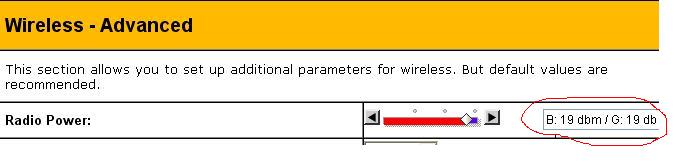

Romchuk Posted August 2, 2008 Author Posted August 2, 2008 (edited) Нет, не нормальная.Уровень сигнала ещё не о чём не говорит, смотрите кол-во ошибок в канале. А где посмотреть количество ошибок в канале? Ну если чесно то я пока что тестирую.И сигнал получаю отбитый(Я так думаю).Короче точка у меня на крише.А я через пару перекритей принимаю сигнал.И то найлучший сигнал ето тогда когда антена не направлена та антену точки доступа.А куда то в другой бок.То есть сигнал наверное от куда то одбивается. На счет режыма.То у етой точки не совсем понятно в каком режыме она работает.Вот что максимум можна установить на точке(фото) Edited August 2, 2008 by Romchuk Вставить ник Quote

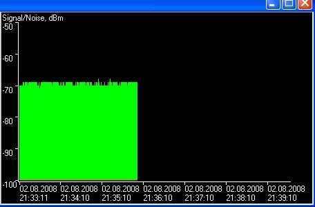

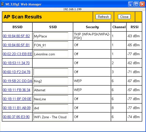

Romchuk Posted August 3, 2008 Author Posted August 3, 2008 Вчера ище просканировал точкой тоступа что на крише ефир и получил вот такой результат(фото).Заметил интереснцю штуковину.Если например ставить разние каналы то Network Stumbler показевает один и тот же уровень сигнала.Но скорость меняется.Например до того у меня стоял 12 канал и скорость скачевания была 1 мегабит.Если я ставил например 4 канал то скорость выростала до 1.8 мегабита.(Ето все при одном и том же уровне сигнала).Что можете сказать с фото?Вроде на 12-ом канале должна была быть найлутчая скорость.Или мешают гармоники(если они велики) тех точок что на нижних каналах? Вставить ник Quote
itl2044 Posted August 3, 2008 Posted August 3, 2008 Точки могут находится в режиме моста - их нетстамблер видеть не будет, а канал будет занят. 1,8 мегабита в режиме АП - довольно неплохой результат! Вставить ник Quote
Luu14 Posted August 3, 2008 Posted August 3, 2008 1,8 мегабита в режиме АП - довольно неплохой результат! Ето при уровне -70Дбм.Сигнал 50% ? Вставить ник Quote
