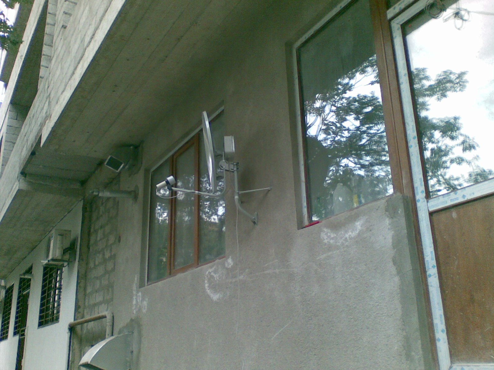

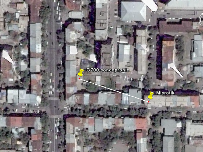

mozgik Posted July 31, 2008 Posted July 31, 2008 (edited) privet stoit zadacha poluchit link, est tochka Microtik s vsenapravlennoi antenoi, na devjatom etaghe, k nemu nado procepit klienta, klient naxodica rovno v rastajani 100 metrov ot microtika, antena 60 ofset tarlka, ULA galovka i G700 Conceptronic, vse eto ustanovleno prakticheski na urovne vtorogo etagha no signal bole 20 procentov ne podnimaeca vchjom moghet bit grabli, gde stoit klientskaja antena Microtik polnstju vidno! Edited July 31, 2008 by mozgik Вставить ник Quote
builder Posted July 31, 2008 Posted July 31, 2008 Грабли могут быть в том, что est tochka Microtik s vsenapravlennoi antenoiпо обыкновению (не важно что пишет производитель) имеет довольно узкую диаграмму в вертикальной плоскости - вплоть с возможностью связи только на одной с АР высоте.Ну и Ваша тарелка точно смотрит в бетонный балкон :) Вставить ник Quote

builder Posted July 31, 2008 Posted July 31, 2008 Угол падения (воображаемого) луча с облучателя равен углу отражения от плоскости рефлектора - это и есть напрвление на другую антенну. Вставить ник Quote

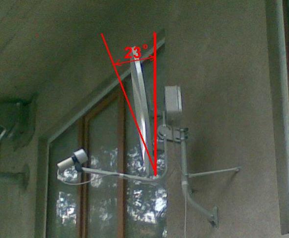

zulu_radist Posted July 31, 2008 Posted July 31, 2008 (edited) Если направление прямо, то примерно наклонить зеркало вниз так, чтобы угол между плоскостью зеркала и вертикалью был равным ~23 градуса. Я бы сделал так - стал под антенной, смотрел сзади штанги, по азимуту выставил верное направление, а потом уже тихонько опускал антенну вниз, для достижения максимального сигнала. Edited July 31, 2008 by zulu_radist Вставить ник Quote
mozgik Posted July 31, 2008 Author Posted July 31, 2008 tak?Попробуй всенаправленную ант, она видимо штыревая, поставить вниз головой, т.е. перевернуть на 180 град. Бывает ,на близких расстояниях это помогает. imeesh vvedu shtir na microtike? Если направление прямо, то примерно наклонить зеркало вниз так, чтобы угол между плоскостью зеркала и вертикалью был равным ~23 градуса.Я бы сделал так - стал под антенной, смотрел сзади штанги, по азимуту выставил верное направление, а потом уже тихонько опускал антенну вниз, для достижения максимального сигнала. sposibo za info Вставить ник Quote
builder Posted July 31, 2008 Posted July 31, 2008 tak? Ну практически да, вот исходя из этого и направляйте (выносите из под балкона). Тарель у Вас похоже Супрал, хорошая. 2 Harry, очень маловероятно, если только изначально антенна на заводе или руками дерьмово сделана. Бывает изготавливают коллинеары с "прижатой", наклонненой диаграммой, у Бестера можно было раньше заказать. Самостоятельно, без приборов коллинеарную антенну не сделать. Вставить ник Quote

wireless_man Posted July 31, 2008 Posted July 31, 2008 antena zavadskaja Dlink 8 db Я бы сделал так - стал под антенной, смотрел сзади штанги, по азимуту выставил верное направление, а потом уже тихонько опускал антенну вниз, для достижения максимального сигнала. tak i delal maksimum 24 % bolshe ne kak Блиннннн !!!!!!!!!!! уже 1000+1 раз на форуме с 2003г было обьяснено что колиннеар имеет диаграмму напрвлености " ~~~~~" т/е если утсановлен на 20и (5 эатже) - то его принять можно с вменяемыми уровнями через 1км - только на 8-25м и то, при дистанций минимум 600-700м !!!! 100м прмимерно вторая зона френеля !!! там главный лепесток ДН только начинает раскрываться !!!!!!!!!!!! Наклоните вашу "омни" в сторону клиента на 45 градусов и сразу все поймете :P Вставить ник Quote
