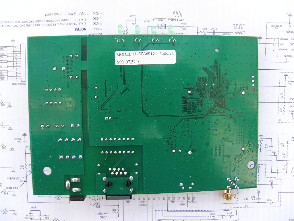

сегодня купил TL-WA601G, так хочеться расковырять и посмотреть что там внутри, но стоит пломба... гарантию нехочеться терять, может кто знает на каком радио-чипе она?

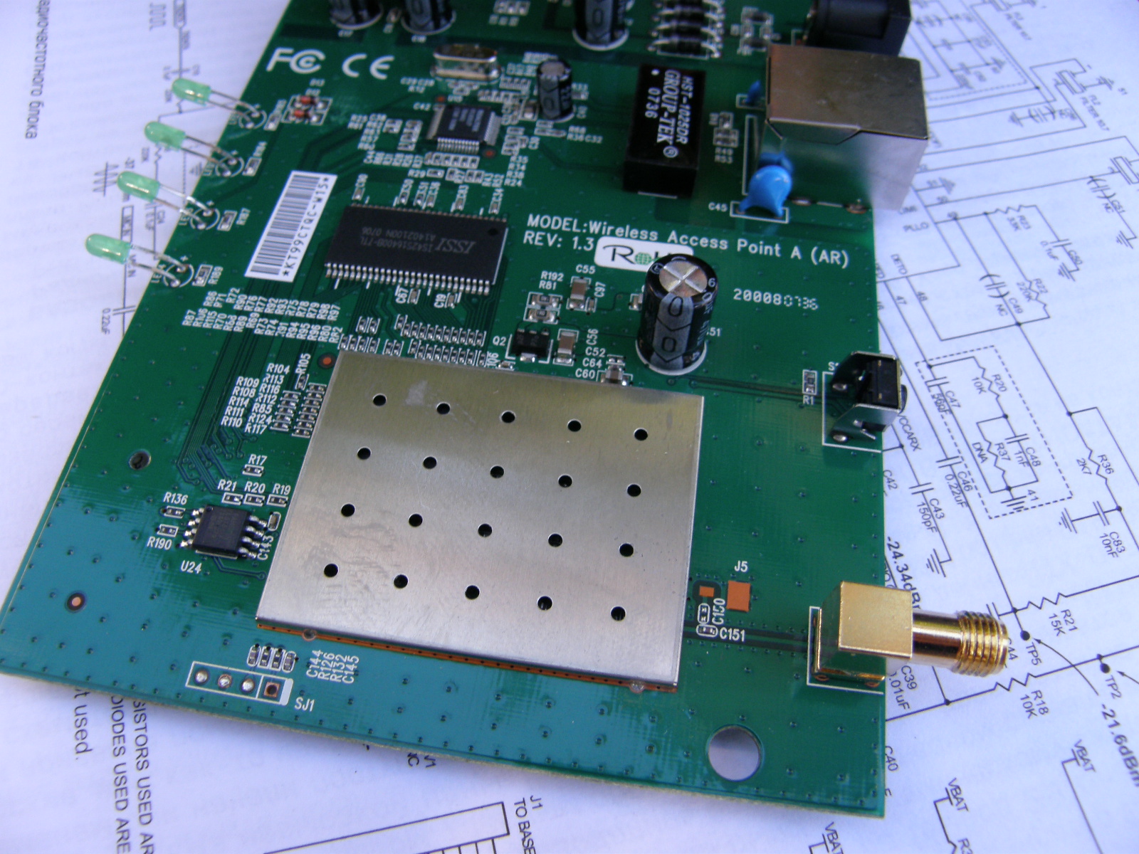

Обе точки сделаны на однокристальных микросхемах(чипах) атерос. Конкретно 501 - AR2317 , и 601- AR2318.

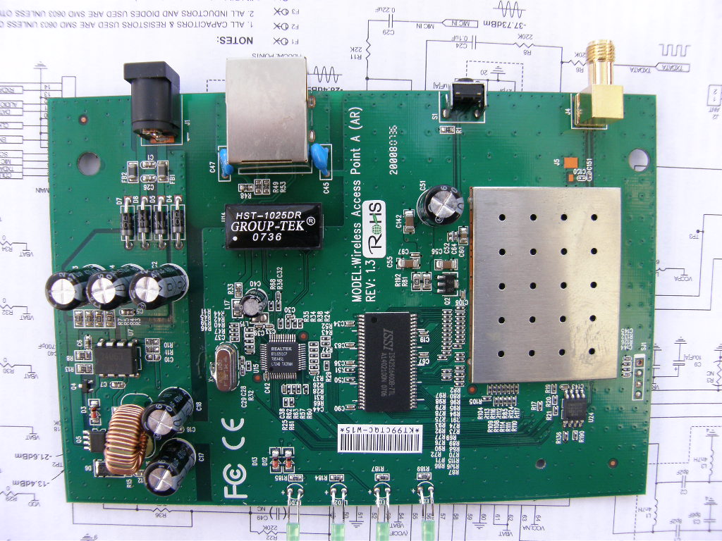

Разобрал...
Спасибо, я тож уже разобрал)) И тоже не стал отпаивать экран, а вот бы на радиомодуль взглянуть, самое главное же! Ну да ладно, мы уже знаем что там атерос.
