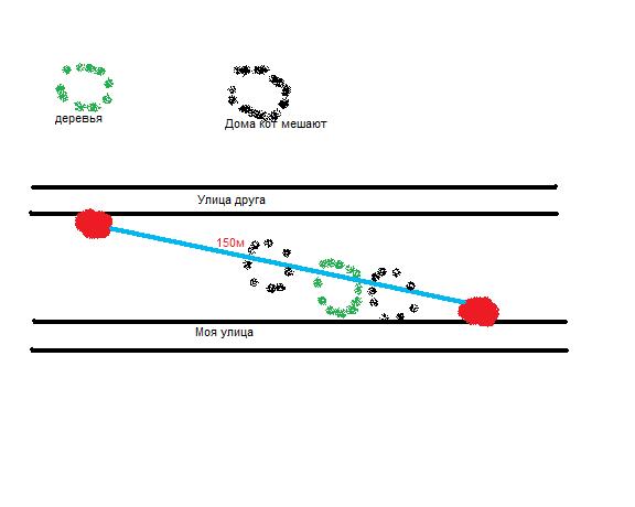

Почти)) я живу на 1 улице, 2дом от угла сверху, он живет на соседней ко мне улице с тыльно стороны двора, тоже 2 дом от угла но уже снизу, между нами два 2эт дома, которые немного мешают и 1 дерево !!!
Ты бы хоть фотографии привел какие-нибудь или рисунок, а то я честно говоря из всех запутанных объяснений плохо понял общую картину линка.

я надеюсь у тебя антенны на крышу подняты? Потому что фраза про друга, "он живет на соседней ко мне улице с тыльной стороны двора", автоматически означает, что ты стреляешь аж черех три дома и деревья и хочешь получить какие-то результаты. Не удивительно, что уровень сигнала был на уровне 2%. Удивительно, что вообще что-то работало. :)
