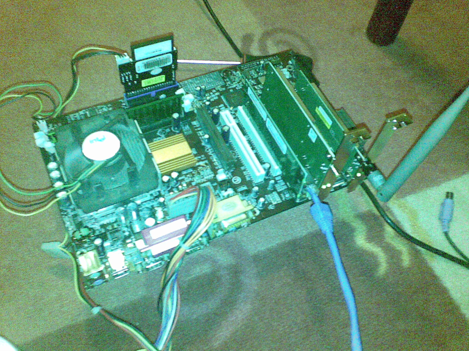

Собрал базовую станцию на базе PC 800mhz, 128ram, 128CF, установил микротик. Станция должна работать на крыше с секторными антеннами.
Расстояние от карточек до антенн - 1 метр. Возникает вопрос: куда разместить материнскую плату? Смотрю в сторону пластмасового бокса.. Думаю на нижней части делать отверстие, но побаиваюсь влажности. Как оптимально решить проблему? Кто-нибудь сталкивался?

Бояться такого не стоит. Не один год уже стоят в ящиках для счетчиков на крышах писюки. С низу ясное дело дырки для вентеляции. Все норм.
КИтайцы на матери стоко лака наливают что ниче не окисляется.
Как было сказано выше поставь все в Щит с монтажной панелью типа такого http://npp-megan.ru/catalogue.php?pid=18 с резинкой по контору двери. Я прикрутил к задней стенки пк с низу вентилятор для продува. Там и место есть под БП. А размеры я думаю ерунда. Жаль фото нет. А вот вторая точка но уже на чердака IMG1.JPGIMG2.JPG
