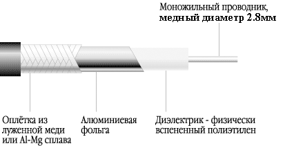

такой вот кабель..)
Попробовать найти свич/хаб с BNC-разъемами (не видел живьем с середины 90-х годов), ну и BNC-коннекторы и заглушки понадобятся. Когда-то работала у нас такая сетка. :)

Работать только не будет, потому что если был телевизор то волновое сопротивление не подойдет, к томуже со временем, если кабель не используется (не течет ток), то процесс окисления заметно катализируется и если кабель весит больше 5-7 лет, лучше прокинуть витую пару или wi-fi.
