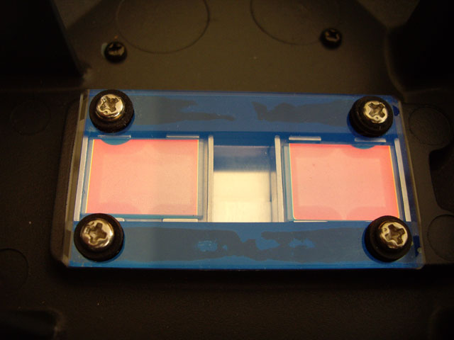

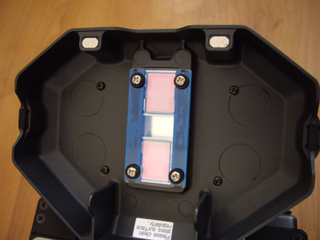

Теперь Sumitomo Type39 будет выглядеть чуть по другому.
Появилось 2 защитных стёклышка. По одному на каждом зеркале.
Качественные изменения тоже есть. Зеркала теперь нового типа.
Пусть владелец купил сварку год назад и хочет поставить на её зеркала стёкла защиты. Ему придётся вынуть старые зеркала и заменить их на зеркала нового типа. А потом уже ставить защитные стёклышки.
Теоретически после этого можно будет по мере износа защитных стёкол менять их на новые. И это будет дешевле, чем менять зеркало.
Что имеет думать народ по поводу данного апгрейда?
Мдя.. и сколько стоят эти стёкла? сколько стоят зеркала? мне так думется это очередная задумка от сумито для выкачивания денег...
За комплект апгрейда $200))
В комплект входят 2 зеркала нового типа, 2 стекла и крепёж для всего этого
Вот, а теперь посчитать что замена зеркал и стекляшек будет производится в сервисном центре то там это будет как миниму баков 200 стоит то комплектик+замена 400-500 баксов будет стоить... а сколько будет стоить просто зеркала?
Просто зеркала стоят где-то по 100 американских рублей за каждое. Так что если выбирать между зеркалами со стеклами и без стекол, то практически разницы не будет.
Минимальную стоимость можно соорудить так: обратиться в сервис и потребовать просто зеркала без всякого обслуживания.
В этом случае срубят 200 за комплект зеркал со стеклами + работа инженера по установке и наладке. За работу инженера дополнительно $50.
это всё при условии, что аппарат не надо по России пересылать.
Легче всего тем, кто купил сварку начиная с июня в этом году и дальше. С этого времени стекла и зеркала нового типа ставятся на Type-39 изготовителем по умолчанию. И стоимость сварки от этого не растет...

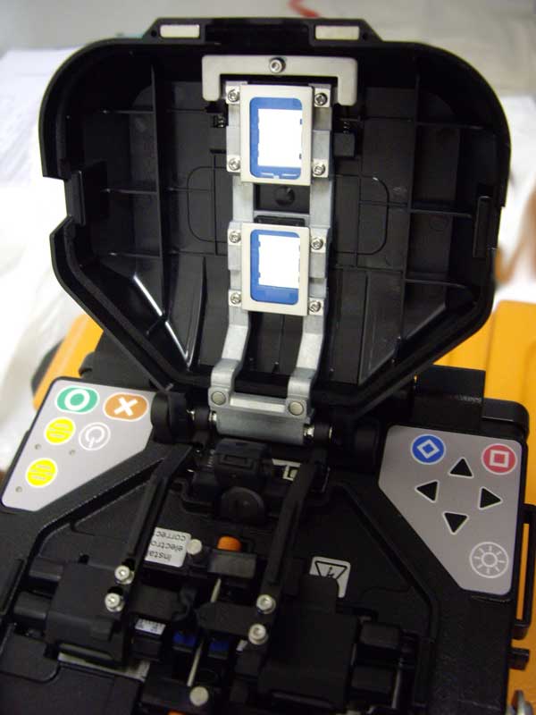

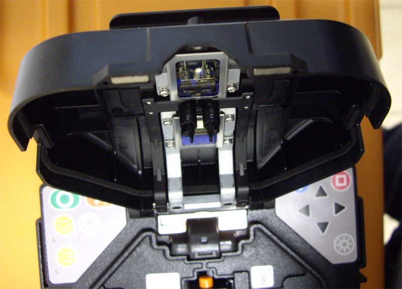

Хмм, на Т37 тоже же есть защита зеркал, тока там одно большое стеклышко, в комплекте едет запасное в пакетике, можно и самому его заменить. :)
Угу, есть резьба для этих самых защитных стеклышек.
Точно.
Вот такое там было, как на фотографиях.
Собственно, стёкла предназначены не столько для защиты зеркал, сколько для удобства чистки оптической системы. Стекло на Sumitomo Type-37 было очистить куда проще, чем зеркала на Т39. Чистилось в момент. Просто подышал на него, протёр салфеткой и работай дальше.
Защитные стёкла на Type-39 должны облегчить пользователю жизнь именно экономией времени на чистку.
