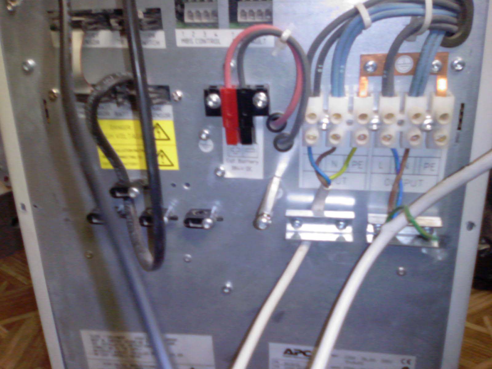

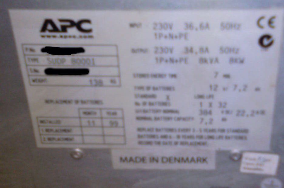

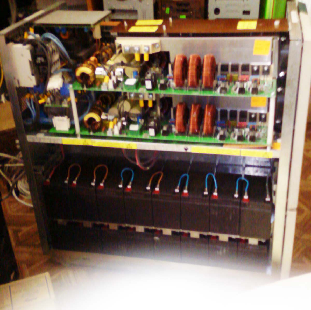

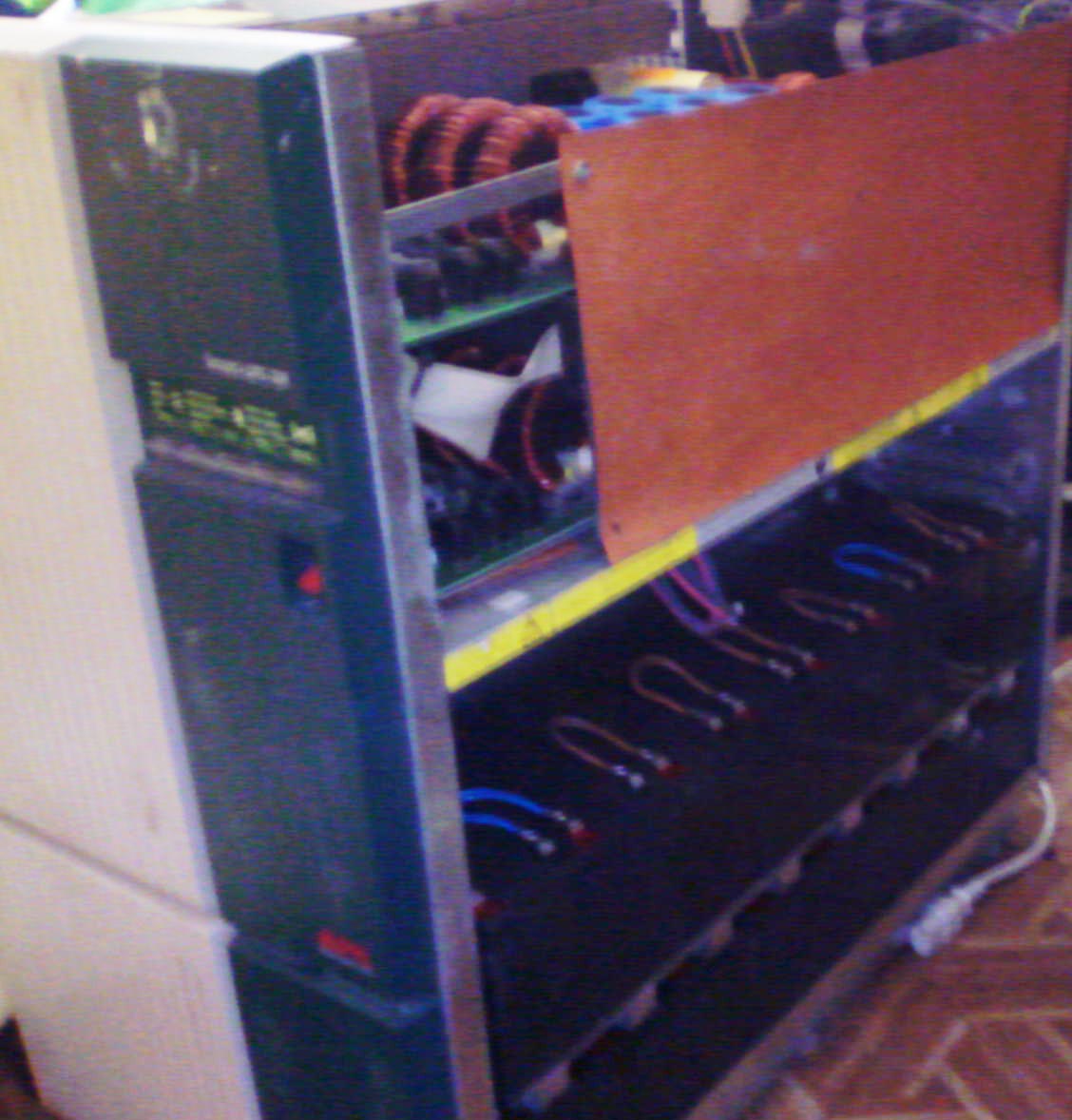

Andrey Posted July 26, 2008 Posted July 26, 2008 (edited) <br />Это где вы видели в АРС APC SUDP 8000I соединенные батареи и все последовательно? там сборки 8шт по 4 батареии- которые соединены параллельно-последовательно 24в на выходе... так что если их и соединяют последовательно то получим 192В :) что то с вашими подсчетами не вяжется...<br /><br />PS сколько помню с курсов АРС там всетаки на инвертор поступают 24в ;) <br /><br /><br /><br /><br /><br /> Сам позеленел когда увидел :) кто не верит- могу выложить фотки 32 аккума последовательно, 4 полки по 8 штук (в самом юпсе), в доп батарейках 8 полок по 8 штук, обьеденены в 2 блока по 32 батареи. Номинальное напряжение батареи 384 вольта. И еще- в 3000-м rack mount смарте от APC 2 блока по 8 аккумуляторов, соединены последовательно, номинальное напряжение батареи 192 в Фото SUDP8000I, качество правда никакое- телефоном снимал Edited July 27, 2008 by Andrey Вставить ник Quote
Ruslan_R Posted July 27, 2008 Posted July 27, 2008 Номинальное напряжение батареи 384 вольта Это же 192 ячейки по 2В, соединенные последовательно... Вспоминаются давние вопросы на пионерских форумах: "А сколько у кого свитчей в гирлянде? И как оно работает?" :) Вставить ник Quote
avkie Posted July 30, 2008 Posted July 30, 2008 Сам позеленел когда увидел :) кто не верит- могу выложить фотки 32 аккума последовательно, 4 полки по 8 штук (в самом юпсе), в доп батарейках 8 полок по 8 штук, обьеденены в 2 блока по 32 батареи. Номинальное напряжение батареи 384 вольта. И еще- в 3000-м rack mount смарте от APC 2 блока по 8 аккумуляторов, соединены последовательно, номинальное напряжение батареи 192 в точно так!! подтверждаю! варинант с генератором расмотрите я не рекламирую, но могу рассказать с каким бесперебойным решением приходилось сталкиваться от фирмы caterpillar у них есть дизель-генераторы (любой мощности) но для перехода на питание от генератора надо несколько времени. генератор выходит на полную мощноть при теплом старте за 10-15 сек (генератор должне быть в теплом помещении). на время запуска питание осуществляется за счет ротора, вращающегося с большой скоростью, который выдает максимальную мощность в течении 1-2 минут (после 1-й минуты мощность падает на 70% от номинала и после второй минуты - 50%, дальше еще хуже) собственно этого времени, в течении котрого работает ротор - хватает на запуск генератора и обеспечение бесперебойной работы аккумуляторов нет вообще (кроме собственно автомобильного аккумулятора на самом генераторое для дизеля). при нормальном питании ротор раскручивается от электромотора. на поддержание его вращения много ресурсов нет требуется. соответсвено затраты на замену аккумулятров - нету, а обслуживание генератора обойдется существенно дешевле чем обслуживание аккумулятрного хозяйства. Вставить ник Quote
