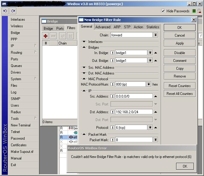

AlKov Posted July 22, 2008 Author Posted July 22, 2008 Где именно? Нашел, Bridge -> Вкладка Bridge -> Settings -> Use IP Firewall Гм.. "Галка" в Use IP Firewall поставилась, но что-то не доступен ввод IP в Bridge Filter Rule (Bridge вкладка Filters).. :(Только фильтр по МАС-у.. А в IP Firewall-> Filter Rules нет действия MARK.. Тупик... :( Вставить ник Quote
RAW Posted July 22, 2008 Posted July 22, 2008 Гм.. "Галка" в Use IP Firewall поставилась, но что-то не доступен ввод IP в Bridge Filter Rule (Bridge вкладка Filters).. :( Еще нужно выбрать MAC Protocol: 800(ip) Вставить ник Quote
AlKov Posted July 22, 2008 Author Posted July 22, 2008 Гм.. "Галка" в Use IP Firewall поставилась, но что-то не доступен ввод IP в Bridge Filter Rule (Bridge вкладка Filters).. :(Еще нужно выбрать MAC Protocol: 800(ip) А Вы сами пробовали это сделать? Couldn't add New Bridge Filter Rule - ip matchers valid only ip ethernet protocol(6) Как это победить??? Вставить ник Quote
RAW Posted July 22, 2008 Posted July 22, 2008 А Вы сами пробовали это сделать? Да, пробовал, у меня работает. Вставить ник Quote
AlKov Posted July 22, 2008 Author Posted July 22, 2008 А Вы сами пробовали это сделать?Да, пробовал, у меня работает. Гм.. Что тогда у меня не так ?? Вставить ник Quote
RAW Posted July 22, 2008 Posted July 22, 2008 А зачем везде не равно поставили (восклицательный знак слева от значения)? Вставить ник Quote
AlKov Posted July 22, 2008 Author Posted July 22, 2008 А зачем везде не равно поставили (восклицательный знак слева от значения)?Семён Семёныч!! :-) Мда.. Ведь удивлялся же - зачем "галку" на "восклицательный знак" заменили?! И ни к чему, что это отрицание! :(Но.. ЩАСЬЯ все одно нет.. В статистике как фильтра, так и очереди пусто.. Что-то еще, видимо, недокрутил.. RAW, может поделитесь настройками? Что-то я снова застрял.. Вставить ник Quote
RAW Posted July 22, 2008 Posted July 22, 2008 (edited) В фильтре у меня все ок, а вот в симпл квае пусто... Так что тут не сильно помогу. Кстати маркер нужно ставить не на первой странице(здесь должен быть свернут параметр Packet Mark, здесь он как входящий параметр используется), а на странице Action и там выбрать mark packet. Edited July 22, 2008 by RAW Вставить ник Quote
AlKov Posted July 23, 2008 Author Posted July 23, 2008 В фильтре у меня все ок, а вот в симпл квае пусто... Так что тут не сильно помогу. Кстати маркер нужно ставить не на первой странице(здесь должен быть свернут параметр Packet Mark, здесь он как входящий параметр используется), а на странице Action и там выбрать mark packet.По всякому делал, но фильтр тоже пустой (в Statistics тоже "0").. Вставить ник Quote
