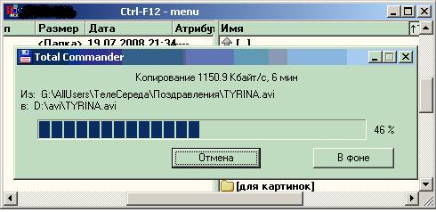

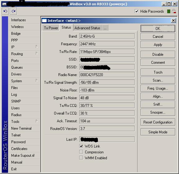

AlKov Posted July 20, 2008 Posted July 20, 2008 Есть WDS линк на 2-х Мikrotik RB333 (350мВт), 10км., на обеих точках 1,2м зеркало + Bester Offset. С уровнями все гут, помех на линке нет. Проблема: при копировании файла тотал-коммандером, последний не показывает скорость выше 1МБайт/с.. Вот "картинки" измерений: 1. Показания Winbox на "приемной" стороне. 2. Показания тотал-коммандера на "приемной" сороне. Вопрос - что мог сделать не так?? Вставить ник Quote
Gromozeka Posted July 20, 2008 Posted July 20, 2008 Радуйся, и благослави бога.... - у тебя честные 10-11Мбит/с на 10 км. это очень удачно в этом стандарте связи. Вставить ник Quote
RAW Posted July 20, 2008 Posted July 20, 2008 (edited) Радуйся, и благослави бога.... - у тебя честные 10-11Мбит/с на 10 км. это очень удачно в этом стандарте связи. Если не работали с данной технологией всерьез то нечего тут отписываться. 2ТС Как там с зонами Френеля? а то смотрю CCQ совсем слабенький, видать нет полной видимости. Edited July 20, 2008 by RAW Вставить ник Quote
Gromozeka Posted July 20, 2008 Posted July 20, 2008 Радуйся, и благослави бога.... - у тебя честные 10-11Мбит/с на 10 км. это очень удачно в этом стандарте связи. Если не работали с данной технологией всерьез то нечего тут отписываться. 2ТС Как там с зонами Френеля? а то смотрю CCQ совсем слабенький, видать нет полной видимости. 10-11Мб в кабеле это надо 36МБ в эфире - что у него и наблюдается, быстрей с таким АСК не будет на 10км. Надо уходить от 802.11g в сторону Nstrima Вставить ник Quote
adron2 Posted July 20, 2008 Posted July 20, 2008 Есть WDS линк на 2-х Мikrotik RB333 (350мВт), 10км., на обеих точках 1,2м зеркало + Bester Offset. С уровнями все гут, помех на линке нет. Проблема: при копировании файла тотал-коммандером, последний не показывает скорость выше 1МБайт/с.. Вот "картинки" измерений: 1. Показания Winbox на "приемной" стороне. 2. Показания тотал-коммандера на "приемной" сороне. Вопрос - что мог сделать не так?? включите если нет nstream. Хотя я думаю он и так включен у вас. Так же должен быть включен pooling и стоять галочка disable csma. Уровни у вас сильно высокие. Понижайте мощность. -55 это уже перебор. Отимально это -60 dbm. Так что крутите мощность вниз на 5-8 dbm. Сразу выростет CCQ и прокачка. Ну и еще загрузку проца приведите. Может куча мелких пакетов его в 100 % грузит. Для тех кто не в теме. Для мтика такой штуки как ack нет. Технология Nstream в сочитании с пулингом их неиспользует. Вставить ник Quote
AlKov Posted July 20, 2008 Author Posted July 20, 2008 2ТС Как там с зонами Френеля? а то смотрю CCQ совсем слабенький, видать нет полной видимости. Если честно, то рассчет зон Френеля не проводился. Насчет прямой видимости тоже неоднозначно - вроде бы как она есть, но чисто "оптической" 100% не зафиксировано.. Google Earth показал следующее: расстояние между точками - 9,5км. Высоты: "базовая точка" - 132+~32(9-этажка)=~164м., вторая точка - 164+~16(5-этажка)=~180м. По трассе в направлении от "базы" высот более 166м. не обнаружено, последняя "высотка" (166м.) находится приблизительно в 750м. перед второй ТД. По поводу CCQ - на "пустом" линке он где-то 80/95%. Или это так и должно быть? И я так понимаю, что полученный RSSI (-55dbm) еще ничего не значит?? 10-11Мб в кабеле это надо 36МБ в эфире - что у него и наблюдается, быстрей с таким АСК не будет на 10км.Надо уходить от 802.11g в сторону Nstrima Гм.. А почему 36Мбит/с в эфире = 11Мбит/с в ethernet?? Из-за того, что в эфире полудуплекс?Где-то здесь на форуме проскакивала инфа, что в аналогичных условиях было получено 3МБайт/сек. Собственно это и явилось причиной создания темы. Вставить ник Quote
AlKov Posted July 20, 2008 Author Posted July 20, 2008 (edited) включите если нет nstream. Хотя я думаю он и так включен у вас.Так же должен быть включен pooling и стоять галочка disable csma. nstream выключен, pooling включен, галки на disable csma тоже нет.. Попробуем.. К сожалению, не было и нет времени вникать в тонкости WI-FI технологии (основное занятие - это ethernet и docsis сети). Поэтому было выставлено все по дефолту..Уровни у вас сильно высокие. Понижайте мощность. -55 это уже перебор. Отимально это -60 dbm.Так что крутите мощность вниз на 5-8 dbm. Сразу выростет CCQ и прокачка. Извиняюсь за ламерский вопрос - как это выполняется в Mikrotik? На вкладке Winbox-a Tx-Power в Tx-Power mode поставить manual и установить для всех скоростей ~17dbm. Так? Или удобнее telnet-ом?Ну и еще загрузку проца приведите. Может куча мелких пакетов его в 100 % грузит.Сейчас нет смысла - линк "пустой" и CPU load = 3%.. На днях поставлю необходимые "галки", прогружу и посмотрю. Сразу вопрос - если будет обнаружена высокая загрузка, то как с этим бороться? P.S. Вот только-что нашел на форуме: 1)Polling - служит для использования множественного доступа P2MP .. включаеться только после включения Nstreme 2) Disable CSMA - выключает стандартный для 802.11.abg доступ к среде передачи, включаеться только после того как вы включили опцию Polling Получается, что ни первое ни второе мне вроде как ни к чему.. ?? Т.е. достаточно только включить nstreme и сбросить "галки" с polling и disable csma?? А Framer Policy (none) и Framer Limit (3200) стОит изменять? Если "да", то какие значения? Edited July 20, 2008 by AlKov Вставить ник Quote

wireless_man Posted July 20, 2008 Posted July 20, 2008 Alkov, у вас карты стоят RB52H или CM10H как я понимаю (tx-p 350мв) ? уточните плиз!!!! это важно ...так как rb333 это боард с minipci слотами .. Карточка RB52H заточена под микротик и соответсвенно у нее в eeprom прошиты значения мощности которые мт и понимает (если стоит rb52h - то там на выкладке tx-power стоят значения реальные dbm которые имеем на выходе , а рядом значения в скобках - значения мощности для МТ) .. к примеру 26 (16) - 25 (15) - 24 (14) и.т.д первое число это реальные дбм на выходе передатчика, в скобках значение для МТ Adron2 вам правильно сказал на счет мощности ..-55 перебор, эти 350мвт карты хороши только для длинных линков (40-150km) и 11b стандарта ..из high power для a-g стандарта неплохо показали Ubiquti XR-x series. Прикинул на калькуляторе ..у вас примерно 150-200мвт щас на выходе передатчика с учетом пигтейлов .. попробуйте в настройках tx-power указать не manual а all rates fixed и снижайте значения до тех пор пока сигнал не будет в районе -61...-65 dbm .. Вставить ник Quote
yrida Posted July 21, 2008 Posted July 21, 2008 Для теста скорости http://www.mikrotik.com/download/btest.exe Мощность понижайте канешно и тарелки скорее всего ваши надо перенастраивать ройте в строну повишения CCQ он у вас просто паршивий Вставить ник Quote
Gromozeka Posted July 21, 2008 Posted July 21, 2008 Для тех кто не в теме. Для мтика такой штуки как ack нет. Технология Nstream в сочитании с пулингом их неиспользует. Nstream - не использует, но вот 802.11g - использует , а у него как раз это и стоит... Можно - же было в картинках разобраться, прежде чем здесь "бочку катить". Вставить ник Quote
adron2 Posted July 21, 2008 Posted July 21, 2008 включите если нет nstream. Хотя я думаю он и так включен у вас.Так же должен быть включен pooling и стоять галочка disable csma. nstream выключен, pooling включен, галки на disable csma тоже нет.. Попробуем.. К сожалению, не было и нет времени вникать в тонкости WI-FI технологии (основное занятие - это ethernet и docsis сети). Поэтому было выставлено все по дефолту..Уровни у вас сильно высокие. Понижайте мощность. -55 это уже перебор. Отимально это -60 dbm.Так что крутите мощность вниз на 5-8 dbm. Сразу выростет CCQ и прокачка. Извиняюсь за ламерский вопрос - как это выполняется в Mikrotik? На вкладке Winbox-a Tx-Power в Tx-Power mode поставить manual и установить для всех скоростей ~17dbm. Так? Или удобнее telnet-ом?Ну и еще загрузку проца приведите. Может куча мелких пакетов его в 100 % грузит.Сейчас нет смысла - линк "пустой" и CPU load = 3%.. На днях поставлю необходимые "галки", прогружу и посмотрю. Сразу вопрос - если будет обнаружена высокая загрузка, то как с этим бороться? P.S. Вот только-что нашел на форуме: 1)Polling - служит для использования множественного доступа P2MP .. включаеться только после включения Nstreme 2) Disable CSMA - выключает стандартный для 802.11.abg доступ к среде передачи, включаеться только после того как вы включили опцию Polling Получается, что ни первое ни второе мне вроде как ни к чему.. ?? Т.е. достаточно только включить nstreme и сбросить "галки" с polling и disable csma?? А Framer Policy (none) и Framer Limit (3200) стОит изменять? Если "да", то какие значения? На вкладке Winbox-a Tx-Power в Tx-Power mode поставить manual и установить для всех скоростей гдето 14. Уровни должны быть как уже тут писали в районе -60-65. Вот и крутите от 14 и выше. Включайте Nstream, pooling и ставте галку disable csma. Ну и с frame policy поиграйтесь. И скорость тестите самими мтиками. Там в tools есть btest server и bandwidth test. А то как я понял вы стандартным виндовым netbios качаете. Оно тупое. У меня на 80 мегабитном линке тянет гдет 40 мегабит всего. Пр этом когда пропатчил винду SP3 стало тянуть 10-15 :-) Так что или с www/ftp сервера в 5-6 потоков или встроенным тестером скорости мтика. Вставить ник Quote
AlKov Posted July 21, 2008 Author Posted July 21, 2008 На вкладке Winbox-a Tx-Power в Tx-Power mode поставить manual и установить для всех скоростей гдето 14. Уровни должны быть как уже тут писали в районе -60-65. Вот и крутите от 14 и выше. Включайте Nstream, pooling и ставте галку disable csma. Ну и с frame policy поиграйтесь. И скорость тестите самими мтиками. Там в tools есть btest server и bandwidth test.А то как я понял вы стандартным виндовым netbios качаете. Оно тупое. У меня на 80 мегабитном линке тянет гдет 40 мегабит всего. Пр этом когда пропатчил винду SP3 стало тянуть 10-15 :-) Так что или с www/ftp сервера в 5-6 потоков или встроенным тестером скорости мтика. Сделал все, как советовали, за исключением того, что не крутил frame policy. Получил такие результаты:1. RSSI 60/62 2. Скорость (по тому же тотал-коммандеру) ~ 2 Мбайт/с (что уже радует :) ) 3. CCQ ~95-100% 4. CPU Load ~ 33% Поясню, почему не пользуюсь "стандартными" тестами скорости: основная задача линка - перекачка огромного avi файла (~ 10Гб). Естественно, виндовыми средствами. Можно, конечно попытаться закинуть файл на фтп и лить его по фтп, но будет ли "щасье" ?? Наверное, это все же предел желаний.. Или я ошибаюсь? Вставить ник Quote
SSD Posted July 21, 2008 Posted July 21, 2008 На вкладке Winbox-a Tx-Power в Tx-Power mode поставить manual и установить для всех скоростей гдето 14. Уровни должны быть как уже тут писали в районе -60-65. Вот и крутите от 14 и выше. Включайте Nstream, pooling и ставте галку disable csma. Ну и с frame policy поиграйтесь. И скорость тестите самими мтиками. Там в tools есть btest server и bandwidth test.А то как я понял вы стандартным виндовым netbios качаете. Оно тупое. У меня на 80 мегабитном линке тянет гдет 40 мегабит всего. Пр этом когда пропатчил винду SP3 стало тянуть 10-15 :-) Так что или с www/ftp сервера в 5-6 потоков или встроенным тестером скорости мтика. Сделал все, как советовали, за исключением того, что не крутил frame policy. Получил такие результаты:1. RSSI 60/62 2. Скорость (по тому же тотал-коммандеру) ~ 2 Мбайт/с (что уже радует :) ) 3. CCQ ~95-100% 4. CPU Load ~ 33% Поясню, почему не пользуюсь "стандартными" тестами скорости: основная задача линка - перекачка огромного avi файла (~ 10Гб). Естественно, виндовыми средствами. Можно, конечно попытаться закинуть файл на фтп и лить его по фтп, но будет ли "щасье" ?? Наверное, это все же предел желаний.. Или я ошибаюсь? На 333 РБ с такими же параметрами я получал более 4-х МБ\сек, может потому что юзаем МАС ОС. :) Вставить ник Quote
Alexspils Posted July 22, 2008 Posted July 22, 2008 (edited) я бы ещё обновил ос до 3.11 (для создания вдс бриджа вам нужны фaйлы system, routerboard, wireless) после этого обновил firmware коммандой /system routerboard upgrade, выключил бы connection tracking и поигрался бы с framer policу и ЕСЛИ позволяют законы включил бы 2.4-turbo Edited July 22, 2008 by Alexspils Вставить ник Quote
AlKov Posted July 22, 2008 Author Posted July 22, 2008 я бы ещё обновил ос до 3.11 (для создания вдс бриджа вам нужны фaйлы system, routerboard, wireless) после этого обновил firmware коммандой /system routerboard upgrade, выключил бы connection tracking и поигрался бы с framer policу и ЕСЛИ позволяют законы включил бы 2.4-turboА где живет connection tracking ?? Что-то не нашел.. :(Насчет игр с framer policу - только именно политики перебирать, или и Framer Limit тоже "пошевелить"? Если "да", то в каких пределах (по дефолту выставлено 3200) и вообще, не подскажете, что это за зверь и на что влияет? Насчет турбо.. Не совсем понял про законы.. Насколько я в курсе, текущие законы (Россия) вообще не позволяют использовать МТик на 2,4 ГГц.. Или с турбо "особое мнение" надо? Вставить ник Quote
adron2 Posted July 22, 2008 Posted July 22, 2008 На вкладке Winbox-a Tx-Power в Tx-Power mode поставить manual и установить для всех скоростей гдето 14. Уровни должны быть как уже тут писали в районе -60-65. Вот и крутите от 14 и выше. Включайте Nstream, pooling и ставте галку disable csma. Ну и с frame policy поиграйтесь. И скорость тестите самими мтиками. Там в tools есть btest server и bandwidth test.А то как я понял вы стандартным виндовым netbios качаете. Оно тупое. У меня на 80 мегабитном линке тянет гдет 40 мегабит всего. Пр этом когда пропатчил винду SP3 стало тянуть 10-15 :-) Так что или с www/ftp сервера в 5-6 потоков или встроенным тестером скорости мтика. Сделал все, как советовали, за исключением того, что не крутил frame policy. Получил такие результаты:1. RSSI 60/62 2. Скорость (по тому же тотал-коммандеру) ~ 2 Мбайт/с (что уже радует :) ) 3. CCQ ~95-100% 4. CPU Load ~ 33% Поясню, почему не пользуюсь "стандартными" тестами скорости: основная задача линка - перекачка огромного avi файла (~ 10Гб). Естественно, виндовыми средствами. Можно, конечно попытаться закинуть файл на фтп и лить его по фтп, но будет ли "щасье" ?? Наверное, это все же предел желаний.. Или я ошибаюсь? если закинуть на ftp скорость как раз и будет в районе 4 мбайт/сек. Если включить турбо то может еще и больше. Пока не упретесь в ресурсы процессора. Теоретический максимум 90 мегабит. Удавалось получить на столе. На рабочих линках 80 реального трансфера. Но повторюсь. ВИнда на таком линке больше 40 не разгоняется. С ftp/www льет на 80. Вставить ник Quote
