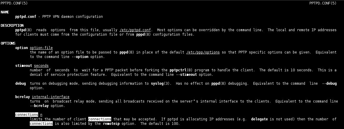

Ограничение количества сессий pptpd правится в конфиге pptpd, для этого достаточно всего лишь прочесть ман.
А вот зависания сессий у самого постоянно. Замечено что это происходит из-за роутеров клиентов, котрые после того как закончатся деньги на счету продолжают долбиться на сервак.
Ну продолжают, и что? Времени на отказ авторизации нужно слишком мало, чтоб было заметно много мертвых сессий.
что то ман маленький для конфига поптопа, единственное упоминание про максимальное число конектов в описании
TAG: localip
TAG: remoteip
а где этот макс задается не понятно...
про таймаут это stimeout ?
ух, простите не заметил... смотрел описание конфига на сайте разработчиков :(
стоит у меня такая опция в размере 2000...
может у меня проблема была в пределе ип адресов? было выделено только 100штук... сейчас 254 поставил...
